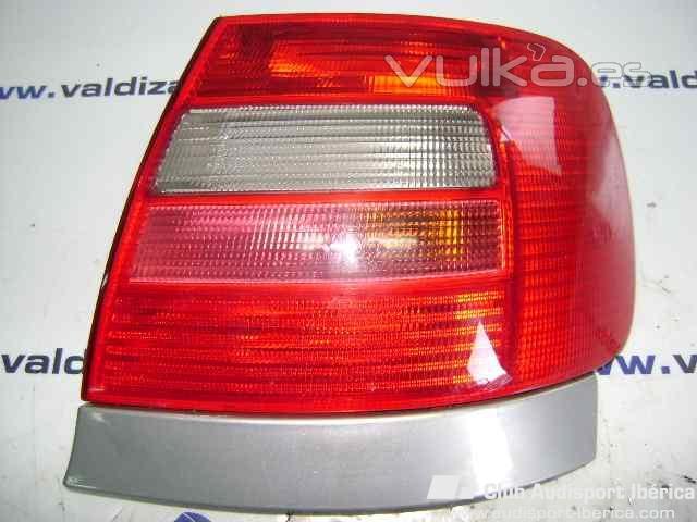

Pues me van surgiendo dudas... una de ellas, que no es duda si no curiosidad, y es que no sabia que habia 3 tipos de pilotos traseros de nuestros b5 de serie

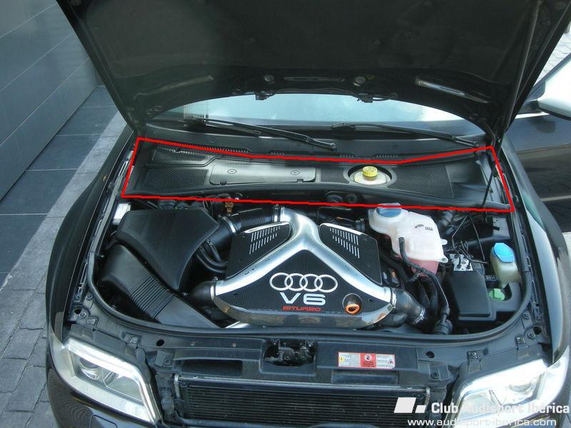

y la ultima es si el plastico este que os señalo en la foto, se peude poner en un 1.9 TDI por ejemplo.

Ese plastico es la caña :clap1:

lo ves PMorales, te lo dije :thumbsup:
Es cierto, habia 3 modelos. Yo tengo los ultimos :laugh:
EN TEORIA el hueco de ese plastico es el mismo. La chapa es la misma, lo que no diferencio muy bien es si las bombas y las tuberias de dentro molestan en el plastico

Que yo sepa ese plastico se empezó a poner en los restyling en todos los modelos, con lo cual tendria que valer. Si te fijas la tapa de la bateria es grande para el tamaño de las que llevan los TDI. Eso va de coña sobre todo con las hojas de los arboles, que no se llenan los huecos de las mismas.
S2
Efectivamente esa pieza la llevan los restyling, va nada más que pillada por debajo de los plasticos de debajo de la luna y con la goma que separa el vano. Como indicas viene muy bien para para la suciedad, es su principal cometido y lo cumple bien, también esteticamente mejora bastante. Respecto al roto de la batería queda bastante pequeña, pero bueno, es lo de 'menos'.
