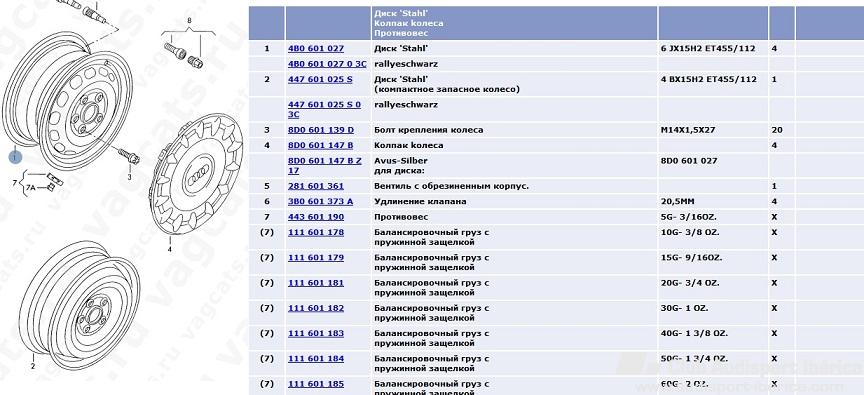

zeimon Publicado 29 de Septiembre del 2011 Denunciar Compartir Publicado 29 de Septiembre del 2011 En el ETKA lo puedes mirar, y en el ETKA ruso es facil encontrarlo Como puedes ver es 6J 15", ET 45 5*112 Responder Enlace al comentario Compartir en otros sitios web More sharing options...
elgrajo Publicado 29 de Septiembre del 2011 Denunciar Compartir Publicado 29 de Septiembre del 2011 En el ETKA lo puedes mirar, y en el ETKA ruso es facil encontrarlo Como puedes ver es 6J 15", ET 45 5*112 Entonces esa llanta es de 6 pulgadas de ancho, Para 7,5" y et 35: Para 7,5" y et 42 Yo creo que lo suyo es montar la de et42 Un saludo. Responder Enlace al comentario Compartir en otros sitios web More sharing options...
PMorales Publicado 29 de Septiembre del 2011 Autor Denunciar Compartir Publicado 29 de Septiembre del 2011 Sois los put*s amos Lo unico que me deja mal sabor de boca es que la rueda entra 1,6 cm hacia el vano motor. Es poco, vale, y supongo que no tendra problemas en maniobrabilidad ni en tocar brazos ni nada por el estilo (viendo foreros que han llegado a montar 235 de ancho de llanta...) pero es una espinita clavada Pues gracias compañeros, mañana mismo pido las llantas en Et42 Responder Enlace al comentario Compartir en otros sitios web More sharing options...
