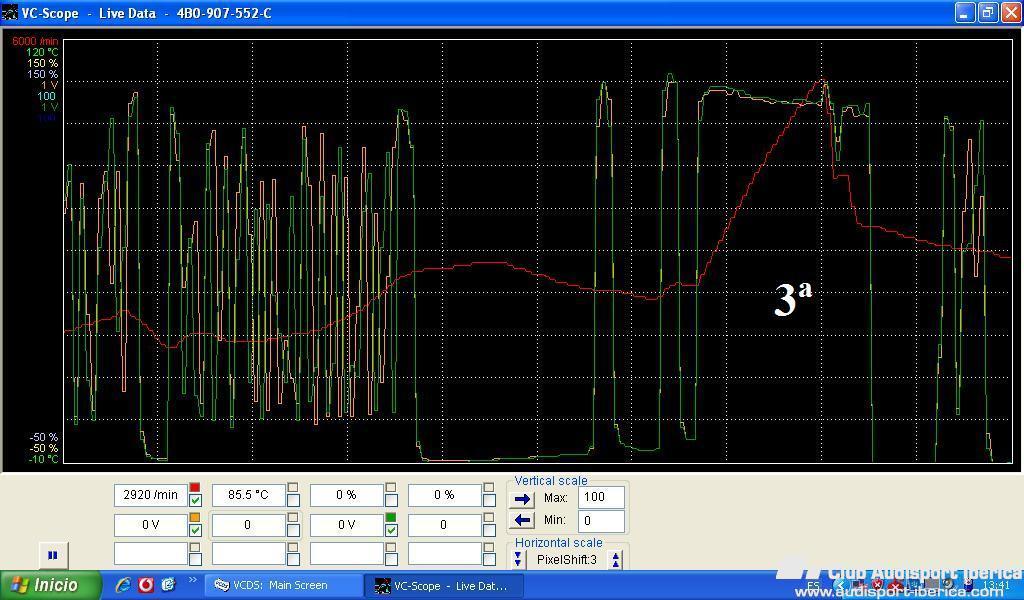

Últimamente notaba unos pequeños tirones a bajas vueltas, en 1º y 2º sobretodo. A eso hay que unirle que el coche consumía más.
Así que le pasé el VAGCOM para ver que me cantaba.
Errores:
16518 - Oxygen (Lambda) Sensor B1 S1: No Activity
16538 - Oxygen (Lambda) Sensor B2 S1: No Activity
Además, hice un log y obtuve esta gráfica:
Las Sondas no trabajaban. Había que sustituirlas.

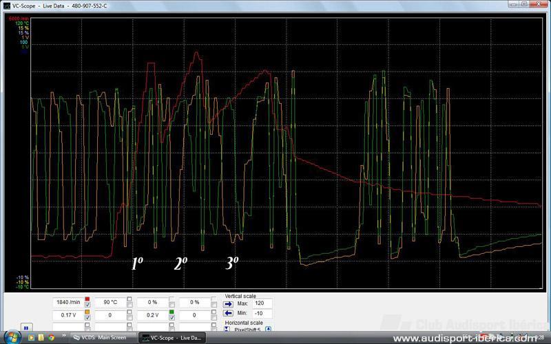

Log de las nuevas sondas:
Ahora al acelerar a fondo, las sondas mantienen la mezcla rica.
Con las otras sondas daba igual que aceleraras, la gráfica no variaba...
