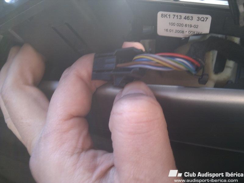

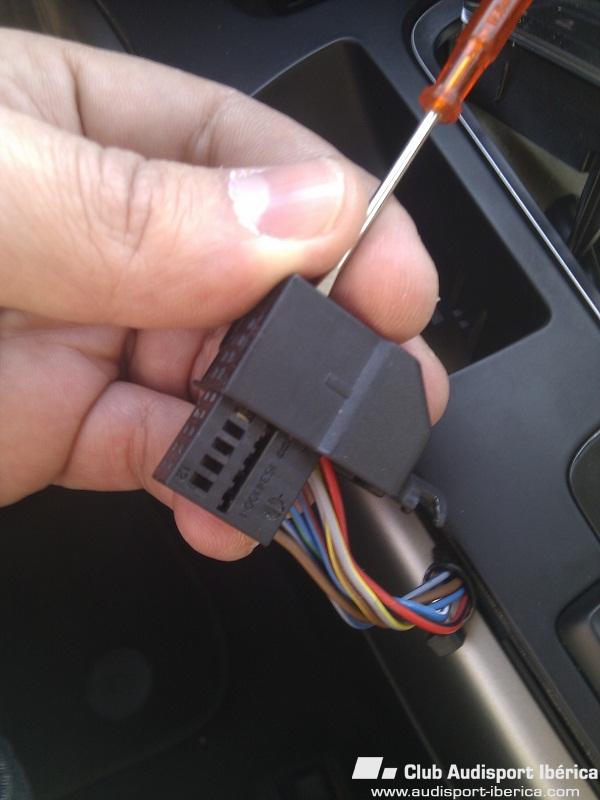

Una vez tenemos todo fuera, es el momento de acoplar los 3 cables al conector. De aquellos que hemos cortado antes, tenemos 4 puntas pequeñas, y 2 grandes. Pues cogemos 3 de las pequeñas y las introducimos en los pines numero 10, 11, 12. Cuando alarguemos el cable, debemos saber a que pin corresponde cada uno, asi que le podemos poner un papel con un celo, o marcarlo con cinta aislante.
Estos pines luego irán conectados de la siguiente manera:
- Pin 10 freno de mano ----> pin 16 del conector ABS.
- Pin 11 freno de mano ----> a la caja de fusibles para dar corriente
- Pin 12 freno de mano ----> pin 8 del conector ABS.

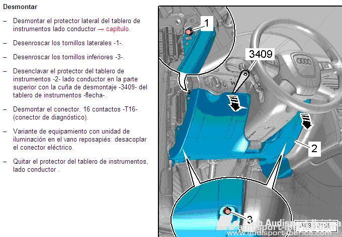

Desmontamos la parte inferior del volante. Son 3 tornillos. Uno está en la tapa de fusibles, que levantaremos con un tornavís con cuidado, sin dejar marcas, y seguiremos sacandola con los dedos.
Para acabar de quitar la tapa, tiraremos hacia nosotros y hacia abajo. Viene sujeta con clips por la parte de arriba. En la parte del reposapiés, hay que desenchufar el conector para el vag y la luz de los pies.

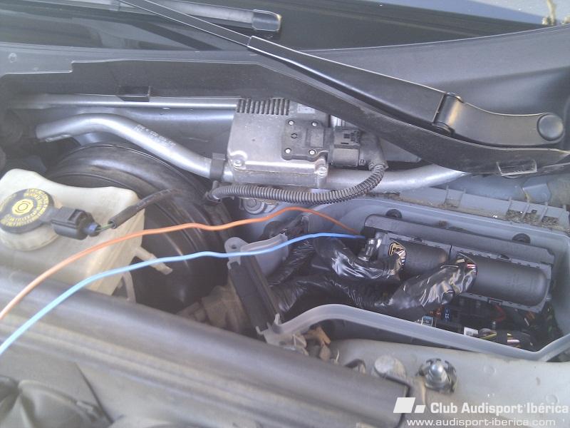

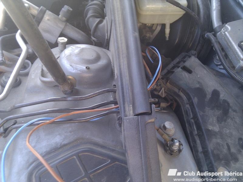

Nos vamos a la parte del motor. Levantamos el capó y nos fijamos en la zona donde está la entrada de agua del limpia. Sacamos el plastico tirando hacia arriba. Luego tenemos que sacar la entrada del depósito de agua del limpia. Después de quitar un tornillo, tenemos que girarla de un lado a otro hasta que salga de la zona del lateral del coche. Cuesta bastante, pero al final sale, y si teniais mucha agua (como yo) os va a caer todo el liquido por el lateral del coche. Solo es agua, como mucho os mojareis los pies.
Luego vemos una tapa negra que salen un mazo de cables. Le quitamos los 3 tornillos TORX que tiene y levantamos la tapa, dejando la centralita al aire. Cuidadin por aqui, que no jodamos nada y evitar en todo lo posible que entre suciedad.
En la foto vereis por donde han de pasar los cables desde el habitaculo. Si los meteis desde aqui es mas sencillo que al revés.

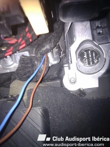

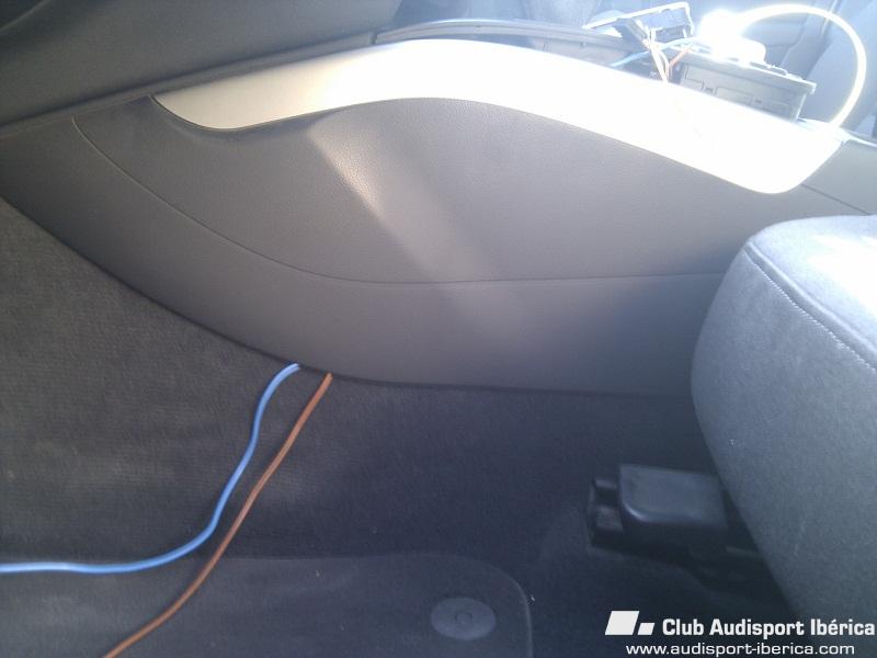

Recordad que hasta esta zona solo debemos pasar los 2 cables que tienen que ir a la centralita ABS, el de corriente no va por aqui.
Para dejar de nuevo la centralita lo más estanca posible, hice pasar los dos cables por donde salen los demás. En la goma hice un pequeño agujero y los pasé. También es más sencillo meterlos de fuera a dentro que al revés.
Ya veis que lo voy escribiendo tal cual lo hice, pero os pongo la mejor forma de hacerlo que es al revés :fisch:
Para hacer llegar los dos cables hasta la centralita ABS, hecharle imaginación. Con el jaleo que llevaba ya, lo pasé por el sitio mas facil, pero menos estético.

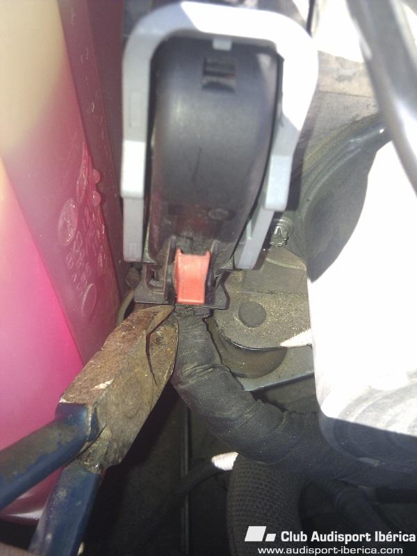

Nos vamos al conector del ABS. Tiramos para arriba de la pestaña roja, y levantamos la presa gris hasta que llegue arriba del todo. Tiramos para nosotros y sale el conector.
Para trabajar mejor, cortaremos el zip que sujeta los cables.

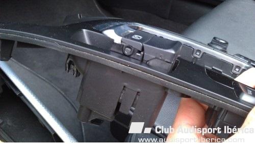

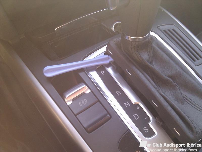

Una vez tenemos esto, debemos quitar la tapa negra que está por delante. Hay una pestaña que tiene una lengüeta que la podemos liberar con un tornavis, pero las laterales no querian salir. No encontré forma humana de quitarla que no fuera tirando de ella y rompiendo las pestañas... :conf: soy un manazas.
