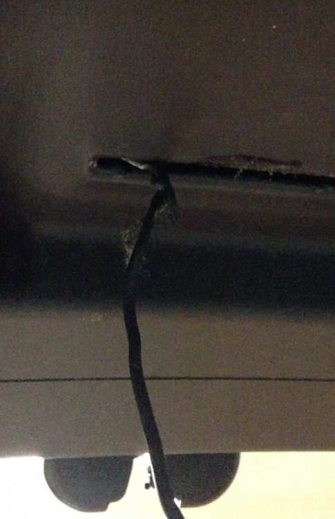

Hola.. Abrí hoy el pulsador y moviendo los cables vuelve a funcionar.. Mientras
Aguante bien, sino a pedir uno de la competencia y ahora que se cómo des montar todo lo cambiaré al vuelo.
Como se decía en el foro, quitar las grapas fue una movida de 3 pares de c***.. finalmente con algo para hacer palanca salen fácil.. Pero uno de en uno de los tornillos a quitar desde dentro que fija el pulsador al chasis casi no hay sitio para maniobrar y aflojarlo.. así que si tenéis manazas.. Pos resultará imposible..
Otra dejo un vídeo con el mecanismo que se estropea.. en tiendas de electrónica igual lo hay.

Quieria dar las gracias a todos los miembros de este foro , como muchos propietario de viejos a 3 intento arreglármela por mí mismo , y como aquí siempre encontró ayuda está ves me registro por agradecer a los foreros . Y en especial modo https://www.audisport-iberica.com/foro/profile/39020-m3n3chm0/ , gracias a su foto discurrí el gancito de plástico que permite desbloquear el maletero desde dentro , en mi caso se había desplazado a la izquierda de la ranura , por tanto no podia encontrarlo , a ver las foto empeze a urgar con un alambre hasta que lo encontré ynconsgui engancharlo y de consecuencia habría el maletero . Gran solpresa : al habría el maletero volvieron a funcionar el cierre centralizado y el mando y las ventanillas . Ya llevaba días sin poder usar el mando evla ventanilla , pero dato que funcionaban las luces interiores y el botón del cierre centralizado del interior , ya pidiendo descartar los fusible y el bombín del cierre . Me quedo lo del maletero dato que al accionar el cierre se escuchaba ruido en las porta pero ni en el maletero . Antes intenté abrirlo con lanprocedura de las llave en la ranura del maletero pero no pude , dato que la pslsnquitabestabs a la izquierda y la llave no la podía enganchar . Gracias por las foto y se alguien sabe dónde es mejor poner estás experiencia libre de ordenarla
