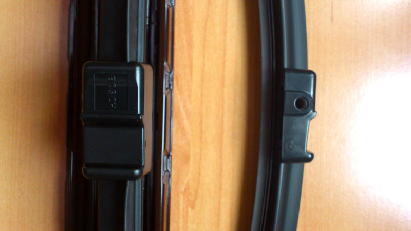

¿Pero esto es válido para todas las escobillas? ¿O solo para algunas en concreto? Lo digo porque hay 2 modelos de enganche...
Buenas es valido para las aerotwin,el brico es sobre el 1 tipo de enganche,la patilla de fijación de la goma va arriba.
En este tipo de enganche,las patillas van en los laterales y son 2 patillas.
Cuando hablo de enganche es del limpia al brazo.

Buenas.
Yo ignoraba que había dos sistemas de fijación. Compré unas escobillas hace tiempo, y al ir a ponerlas, veo que no valen y ha pasado el tiempo de devolución. Mi coche trae el sistema de patillas, y me ha venido el de Eje. Son Bosch, estas en concreto:
