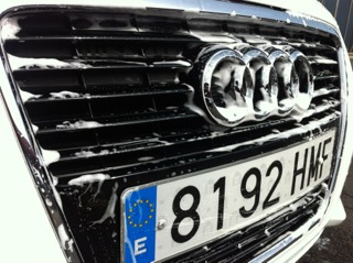

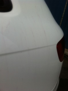

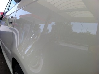

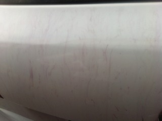

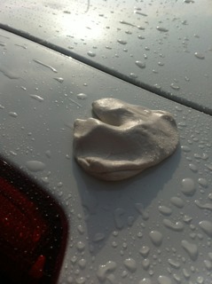

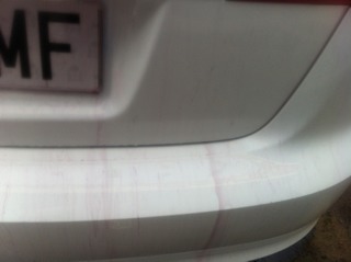

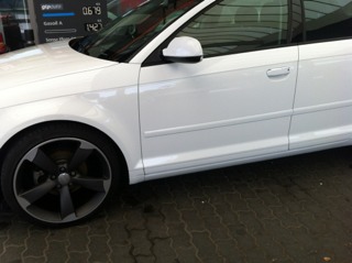

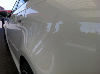

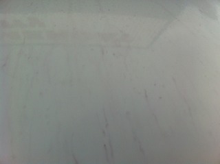

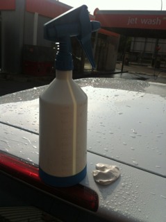

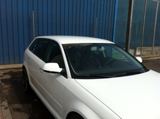

Menuda mañana de detall..
Os resumo un poco el gran trabajo de hoy!
He llegado a las 7.20 am,como siempre ya habían compañeros madrugadores!y además hoy con la gran visita fugaz de Reynols,que por lástima se ha tenido que ir muy pronto!
Al lío!
Hoy tocaba descontaminación con iron x y claybar de agua,
Primero limpieza con jabón,aclarado y secado,seguidamente aplicación de Iron x,(pondre las fotos en el mismo orden)al aplicar el iron x enseguida a empezado hacer su función,el coche se volvía lila de la cantidad de contaminación férrea que tenía!
Toca doble aclarado para retirar el producto,y seguidamente sin secar,una limpieza con la clay bar,y un pulverizador con agua,después de 2 horas con la clay tocaba aclarado y limpieza con jabón citrus,para acabar de quitar toda suciedad de la pintura,secado a fondo y llega la hora de sudar!!sino que se lo pregunten a Óscar!!
Limpieza de pintura con aplicador y retirando con paño de fibras y por último el gran acabado,sellante líquido con aplicador y posterior retirada con fibra también.
El resultado a sido asombroso,parece recién pintado de fábrica,con un brillo increíble,y gracias a dios sin ninguna manchita de óxido!!
Quiero dar las gracias a Óscar,por prestarme el pulverizador,el citrus,sus grandes consejos y su gran compañía!
También gracias a moockey,por el limpiador y aplicador y también por ayudarme aconsejándome que era lo mejor para dejarlo ASÍ,
Y a tony Bcn en su día,por darme la solución al problema que tenía,y hacer la prueba para poder solucionarlo!
También a todos los demás que habéis asistido,por vuestra agradable compañía,da gusto haber conocido gente como vosotros,que dais tanto sin esperar nada a cambio,
Grande personas!!
Os pongo fotos del proceso!
Espero que os guste el resultado!!post-93644-1374944668,5386.jpgpost-93644-1374944691,245.jpgpost-93644-1374944704,5546.jpgpost-93644-1374944717,2826.jpgpost-93644-1374944730,0462.jpgpost-93644-1374944741,5674.jpgpost-93644-1374944759,35.jpgpost-93644-1374944771,3359.jpgpost-93644-1374944788,8649.jpg
