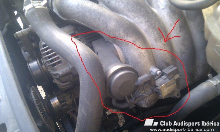

Buenas, me he comprado el coche hace poco, y por lo visto le han cambiado el motor, y hay un enganche en el motor, que no tiene ningun cable , y me preocupa por que no es exactamente igual que el que suele llevar el 1.8 normal, un amigo tiene el mismo y no viene el enganche este que digo, y me pregunto si sera admision variable o algo y esta desconectada, no puedo subir fotos por q solo me deja 100kb y ocupan mas.. un saludo

Pues reducela con el paint mismo, como quieres que te ayudemos si no sabemos de que hablas.

Un enganche tipo gancho ???
Un enganche electrico (conexión eléctrica) ???
Un enganche de un tubo (conexión) ???
Que engancha más que un gancho ???
Que motor lleva ???
Somos fantásticos, de eso no hay la menor duda ............ pero no somos adivinos .........

Eso parece una válvula de descarga o algo parecido, pero es raro en un motor sin turbo.
¿Que codigo de motor es?
Podrias mirar la referencia de la valvula para intentar descubrir cual es la función?
A ver si alguien que tenga un motor como ese aparece y nos ilumina.

Pues en efecto es la válvula que controla la admision variable.
El despiece que he subido yo es de un 1.6 con código motor AHL, en los 1.8 no lo he encontrado igual, no se si lo habrá con admisión variable.

Lo explicare otra vez. De motores adr en nuestros coches hay de dos tipos el de morales y el mío que como decís tiene admisión variable.
El caso es que el de la foto la admisión parece metálica y el mío es de plástico negro. Puedes confirmar eso? A ver sí te han vendido un 1.6?

Me parece que te han vendido un 1.6, ahora que lo veo bien desde el ordenador tiene mas pinta de eso de que sea un 1.8.
Los que tienen colector de admision metalico son los primeros b5 (el de Morales, Tzintze,...) y como he dicho no llevan admision variable que es esa seta que tienes (aparte de otras cosas) seria este:
y los que llevan admision variable el colector es de plastico y esa "seta" es mas grande, aparte que eso que mencionas que falta el enganche el mio está debajo de la seta no al lado, en esta foto se ve:
Mira los papeles del coche, tendrias que tener de codigo de motor ADR si es un 1.8, aparte de la cilindrada.
Puede poner una foto que se vea todo el motor como la mia?.

Pues releyendo el primer mensaje del post que dices que le han cambiado el motor, creo que te han puesto un 1.6, (que ya es raro por que de esos hay poquisimos) por que comparando esa admisión con el despiece que ha puesto elgrajo, coincide bastante con las E.V. que marcas, que evidentemente, si tu coche es de antes de julio del 97, no lleva de origen el 1.8 al ser sin admisión variable. O eso o han hecho un machimbrado entre dos motores que pa qué.
