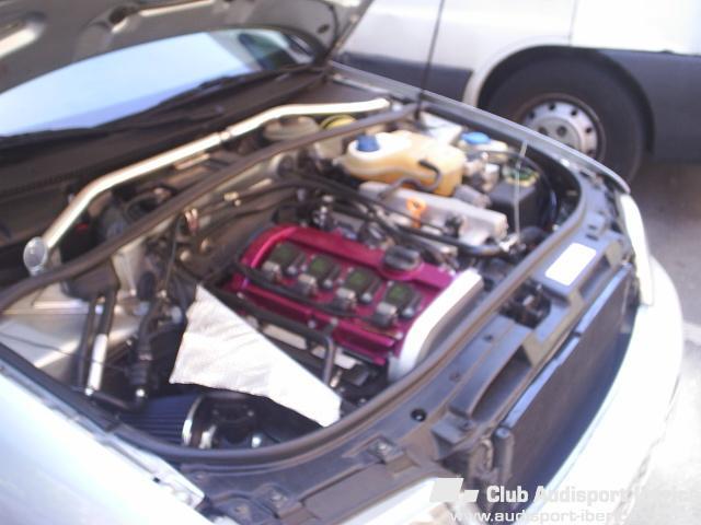

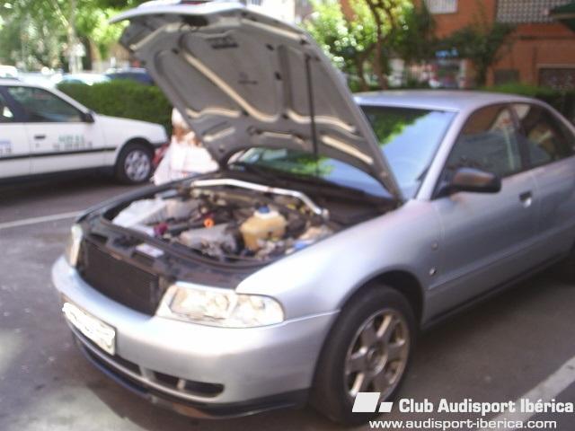

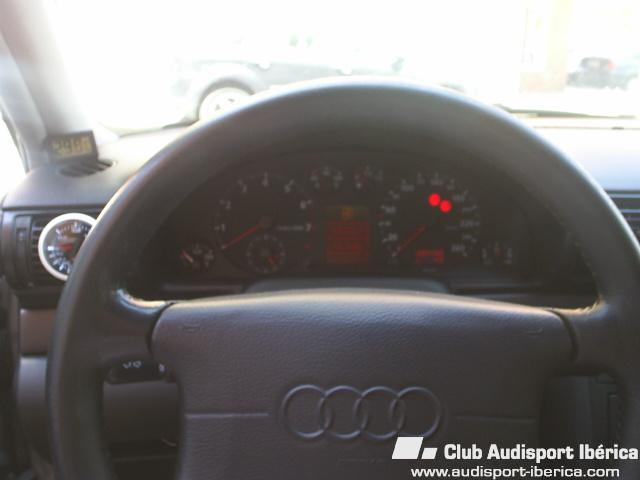

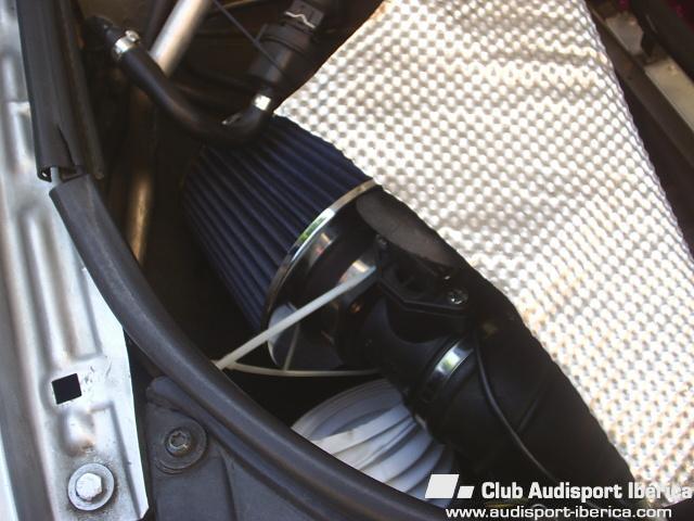

El filtro es normalucho.La boca de entrada es de 76mm y la tengo reducida para que entre en nuestro cuerpo de caudalimetro de 66mm, que dentro de poco le sobredimensionare. Tengo el cuerpo de caudalimetro de un 2.5tdi al que tengo que acoplar mi caudalimetro. La modificacion que te comente zeimon fue la de la inyeccion de agua al intercooler :D jajajaja cuando vas retorciendole la oreja,el intercooler al ser pequeño se calienta rapidamente. Medio lo solucione poniendo una bomba de limpia pàrabrisas de su abuelo el audi 100. con unos difusores,que actuan cuando lo activo,mediante el interruptor que se ve en la foto del interior ( la 1º de las fotos grandes, en el cenicero). ELGRAJO ¿ Te has fijado en la 8º foto que se ve el reloj de presion del turbo y encima hay otro?. pues ese es el sensor de Tº del filtro. e conseguido bajar entre 15ºc y 20ºc la temperatura en el filtro gracias a la entrada esa que le puse. El verano es muy malo para este motor,los colectores y el turbo estan al lado del filtro y gracias a la chapa anticalorica y la entrada auxiliar bajo de 15 a 20 gradaos. La entrada de aire la puse para que no se reconcentrase tanto el calor. Me da mucha grima que entre mucho calor cuando llevo un intercooler tan pequeño. ZEIMON¿Quien tiene la foto becinquera?

No esta nada mal la solución de la inyección de agua para refrigerar el intercooler, lo que resulta curioso es que baje 15 o 20º con la entrada de aire esa, cuando en la parte de arriba tienes la entrada de serie que tiene mas o menos la misma posición.
Con un filtro de aire un poco mas grande seguro que notas bastante mejoría.

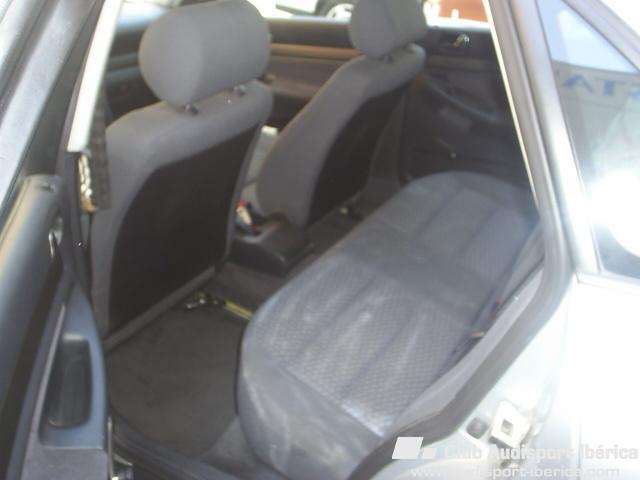

Intentas limpiar con el quita manchas y resultaa que lo que hace es manchar :) que pena de vida
Eso lo mejor que haces es, quitas el asiento le das con amoniaco y un buen cepillo de raices y lo dejas nuevo, y si tienes posibilidad lo friegas y luego le das con una pistola a persion y listo, y ahora que hace calor en un dia esta seco.
