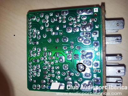

Buenas de nuevo :he estado hablando con un colega sobre el tema y me comenta que estos relés ante una sobrecarga lo que hacen (no sabe si por defecto de construcción o...) salta el estaño del contacto de 12v..y SORPRESA esfectivamente cojo el desmontado (averiado)y ahí esta..una patilla sin estaño y la gitita dentro de la caja suelta...lo he vuelto a soldar y keda probarlo pero casi que me apostaria algo a ke ahora funciona..adjunto foto (a ver como queda) con el contacto marcado y ya resoldado.
Saludos
