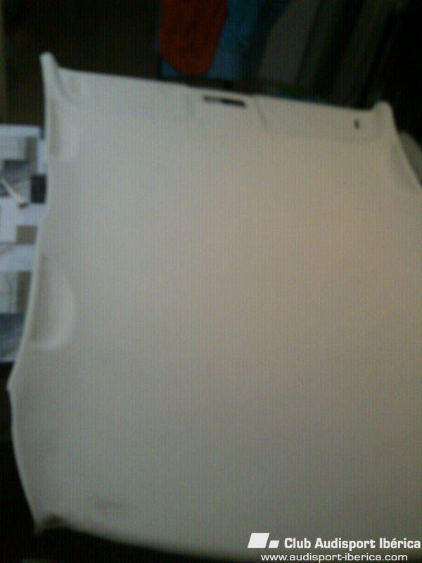

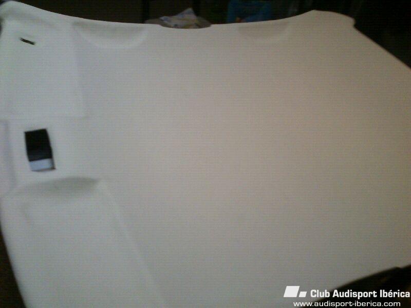

xrotox Publicado 11 de Septiembre del 2012 Denunciar Compartir Publicado 11 de Septiembre del 2012 Yo tenia el techo caído no se ni como se aguantaba... Este finde estuve mirando lo del techo y lo saque sin problemas destornillador eléctrico con punta estrella y a desmontar compre una especie de tela plástica blanco mate y a encolar con cola de contacto con paciencia, sin encolar todo de golpe lo mas complicado las esquinas de la parte delantera la verdad que para no ser tapicero esta decente, mejor que como estaba todo colgando y sucio, reutilizar la tela yo lo intente como primera opción pero no funciono la cola traspaso y quedo peor que como estaba así que fui a comprar la tela fui a varias tiendas de telas y cortinas no encontré nada parecido según me comentaron en AD hay que pedirlo a origen. Lo hice siguiendo el brico paso a paso y este fue el resultado mas adelante quizás pille la tela que tiene que ir y lo lleve a tapizar pero aun así creo que el resultado no fue malo podría haber sido mucho peor ... Saludos Responder Enlace al comentario Compartir en otros sitios web More sharing options...

sata Publicado 11 de Septiembre del 2012 Denunciar Compartir Publicado 11 de Septiembre del 2012 Yo tenia el techo caído no se ni como se aguantaba... Este finde estuve mirando lo del techo y lo saque sin problemas destornillador eléctrico con punta estrella y a desmontar compre una especie de tela plástica blanco mate y a encolar con cola de contacto con paciencia, sin encolar todo de golpe lo mas complicado las esquinas de la parte delantera la verdad que para no ser tapicero esta decente, mejor que como estaba todo colgando y sucio, reutilizar la tela yo lo intente como primera opción pero no funciono la cola traspaso y quedo peor que como estaba así que fui a comprar la tela fui a varias tiendas de telas y cortinas no encontré nada parecido según me comentaron en AD hay que pedirlo a origen. Lo hice siguiendo el brico paso a paso y este fue el resultado mas adelante quizás pille la tela que tiene que ir y lo lleve a tapizar pero aun así creo que el resultado no fue malo podría haber sido mucho peor ... Saludos Las fotos se ven un poco borrosas,pero parece que te ha quedado muy bien. Eres un artista !!! Enhorabuena. Responder Enlace al comentario Compartir en otros sitios web More sharing options...
