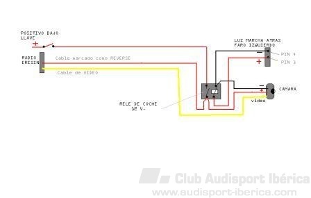

Hola io también tengo montado el erisin 1084a pero tengo un problema con la cámara marcha atrás no me la reconoce me puedes decir estos dos cables que son para la cámara donde se coloca o van juntos graciaspost-64373-1394520285,4308.jpg
Enviado desde mi GT-I9300 mediante Tapatalk
Link to post
Share on other sites
Para las cámaras de marcha atrás no se puede coger corriente de la bombilla trasera, ese suele ser un fallo muy común. La cámara trasera debe llevar corriente siempre, sí ya sé, acortas la vida de la cámara, pero no funciona correctamente de otra forma, al menos en Dynavin y Erisin.
No se si es eso lo que necesitas saber.
Saludos
Link to post
Hola marcos gracia por avisar es que yo necesito montar una cámara marcha atrás en my radio erisin 1084a el cable rca lo tengo metido he intentado coher la corriente del piloto trasero pero la cámara no arranca he leído que tengo que tirar otro cable del piloto hasta all radio es correcto. ? și es así donde tengo que enchufar el segundo cable aquí tengo dudas que no lo se donde meterlo gracias un saludo
