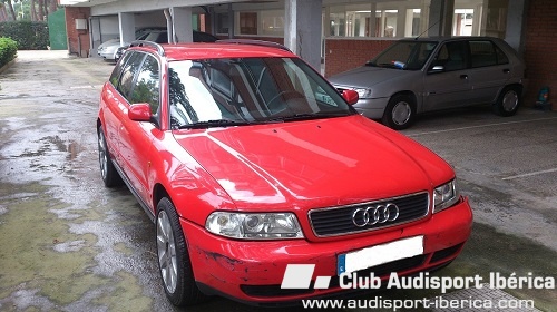

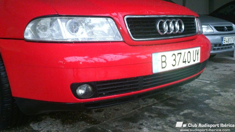

PERAILES Publicado 25 de Abril del 2013 Autor Denunciar Compartir Publicado 25 de Abril del 2013 Bueno, despues de unos cuantos dias sin coche, esta tarde ya paso a recogerlo. Aunque no estara al 100% acabado, pero me hace falta para estos dias. Del tema paragolpes ya esta adaptado el del restilyng, hemos tenido que comprar los soportes laterales nuevos, unos 20€ aprox c/u nuevos porque en desguace lo vendian con las aletas y no sueltos. Ademas han tenido que retocar un poco los dos soportes centrales para que encajase bien. Del tema pilotos tambien han tenido problemas por que el anterior dueño al ponerselos hizo una chapuza y no estaban bien sujetos, pero bueno, soportes nuevos hechos por ellos y ya estan encajados como dios manda. Antinieblas instalados como si viniesen de fabrica, todo 100% legal. Otro jaleo porque antes los antinieblas los llevaba en los pilotos y el otro dueño al poner los restiling simplemente corto cable y lo dejo así. Ademas le instalaron una pantalla de dvd en el techo y lo conectaron al boton del antinieblas. Así que ha habido que hacer instalación de antinieblas nueva y conectar a su boton original. Y claro, cambiar el boton de corriente del dvd y poner uno nuevo a la derecha del volante donde no se vea mucho mas que nada por no cambiar la estetica original del coche. Luego se le ha pintado las aletas que se han tenido que "tocar" un poco. Y para acabar se le ha pitado la puerta derecha trasera y la aleta trasera que tenia una buena rascada de una columna. Ahora le faltara colocar el spoiler delantero del cupra, pero eso ya se lo hare yo tranquilamente la proxima semana. En cuanto pueda os pongo fotitos de como ha quedado. Responder Enlace al comentario Compartir en otros sitios web More sharing options...
PERAILES Publicado 25 de Abril del 2013 Autor Denunciar Compartir Publicado 25 de Abril del 2013 Asi es como estaba. Responder Enlace al comentario Compartir en otros sitios web More sharing options...
PERAILES Publicado 25 de Abril del 2013 Autor Denunciar Compartir Publicado 25 de Abril del 2013 Un adelanto. Responder Enlace al comentario Compartir en otros sitios web More sharing options...

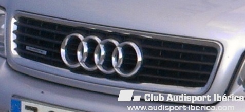

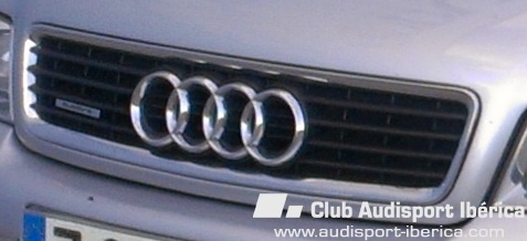

nachopassat Publicado 25 de Abril del 2013 Denunciar Compartir Publicado 25 de Abril del 2013 esto es una parrilla restyling, la de mi coche en concreto Responder Enlace al comentario Compartir en otros sitios web More sharing options...
PERAILES Publicado 25 de Abril del 2013 Autor Denunciar Compartir Publicado 25 de Abril del 2013 La diferencia que es, la forma del perfil de aluminio? Se me olvidaba, otra cosita que han tenido que hacer es mover de sitio el claxon y recortar un poco la entrada de aire del turbo para que entraran bien los antinieblas. Responder Enlace al comentario Compartir en otros sitios web More sharing options...
