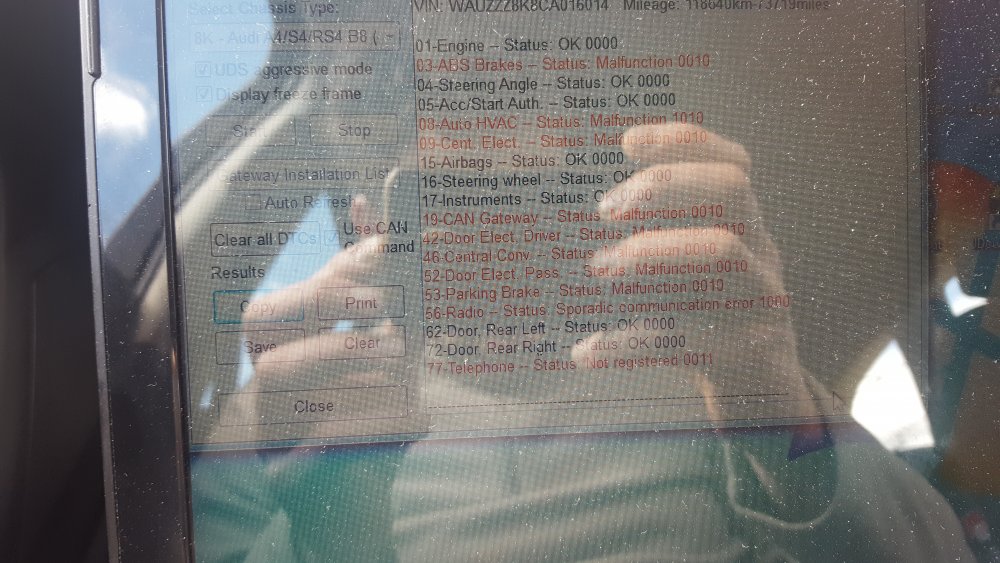

NaxoSJ Publicado 14 de Abril del 2018 Denunciar Compartir Publicado 14 de Abril del 2018 También me da dos fallos al hacer scan: La foto es de todos al haber soltado conectores por hay. Los que quedan es el de can gateway y teléfono Responder Enlace al comentario Compartir en otros sitios web More sharing options...
NaxoSJ Publicado 14 de Abril del 2018 Denunciar Compartir Publicado 14 de Abril del 2018 El del Can gateway pone: 01044 control module incorrectly coded Y el de telephone: Not registred El módulo de Bluetooth su referencia es 8t0862335e Y la del micrófono que tampoco me encaja es 8l1862373a Voy a dejarlo instalado unos días a ver si alguien me aporta un poco de luz. Si no lo venderé todo otra vez. Saludos Responder Enlace al comentario Compartir en otros sitios web More sharing options...
NaxoSJ Publicado 14 de Abril del 2018 Denunciar Compartir Publicado 14 de Abril del 2018 Bueno pues ya esta preparado. El problema era que si había que codificar algo. Seguí los pasos para codificar el fiscon, que imagino que sean los mismos y listo. Ahora tengo que mirar a ver para activar el botón del volante para la marcacion por voz. zZarZiLLoSs tu lo conseguiste al final? Saludos y siento haber puesto tantos post. Responder Enlace al comentario Compartir en otros sitios web More sharing options...
