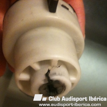

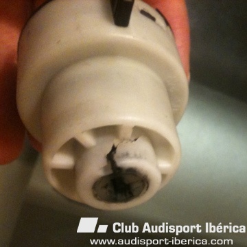

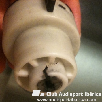

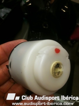

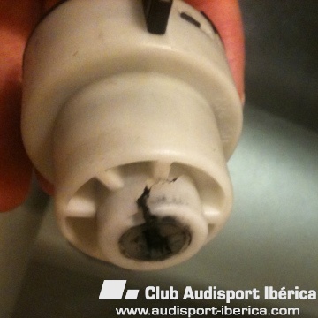

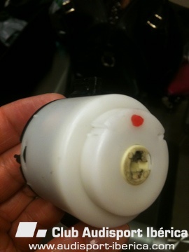

Como vereis no son iguales a pesar de que los dos coches son muy parecidos ( el del desguace y el mío), pero de un mes a otro o de una semana a otra le hacen modificaciones y podreis ver las diferencias.
IMPORTANTE:
Todos los fallos que tenia el coche y que podreis leer con detenimiento los he solucionado con la sustitucion del "CONMUTADOR DE ENCENDIDO DE ARRANQUE", que es la pieza que os muestro arriba (ambas pero diferentes modelos). El CLAUSOR es el que va en el bombín de arranque donde introduces la llave y es unico para cada de coche. Que quiero decir, que si lo teneis que cambiar porque teneis problemas con la llave, teneis que ir a la casa, dar numero de bastidor, os la piden a barcelona demora aproximadamente una semana, porque es única, solo para tu coche si quieres seguir utilizando tus mismas llaves y configuración.
Si quieres ponerle otro clausor, de un desguace, tiene que tener sus llaves y las configuras para tu coche.
La jugada entre taxis, pieza y mano de obra: 120€ eurazos.
OJO no me vuleve a pasar, porque tenia problemas personales y tenia que solucionar el tema rápido, y ademas no tenia llaves en casa para nada, asi que me tengo que acercar a un leroy u otro lugar y hacerme de un buen juego de llaves para otra mala pasada como esta, que ademas en nuestros coches es normal.

Todos los pasos son iguales, se quita volante, plastico de arriba, plástico de abajo y ya se puede retirar el CONMUTADOR. No hace falta quitar mas nada, ni las manetillas, ni los contactos que conectan al volante, el del airbag rojo si. Es facilísimo si teneis herramientas, ademas el volante lo retiraron con una torx de carraca.
Tiempo de la operacion 15 minutos (incluyendo que el mecanico iba a oficina a consultar manual, pasos, yo que se ) a lo mejor este mismo brico del foro.
