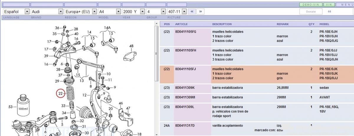

Tren delantero: 8D0411105Q 1 trazo verde 1 trazo violeta
Tren trasero: 8D5511115H 1 trazo plata 2 trazos blancos
En tu caso seria 1BE pero me falta el peso del eje, casi seguro que terminará en F, G, H o J viendo otros motores V6 por lo que los muelles seran
Tren delantero: 8D0411105R 1 trazo verde 2 trazo violeta
Tren delantero: 8D0411105FF 1 trazo marron 1 trazo azul
Tren delantero: 8D0411105FG 1 trazo marron 2 trazo azul
Tren delantero: 8D0411105FH 1 trazo marron 3 trazo azul

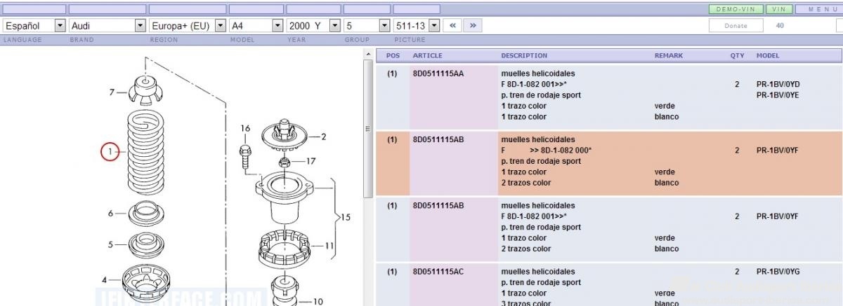

Lo mismo para los traseros, siendo un resty, sin quattro, sedan falta el peso del eje, en mi caso AFN es 0YD, el tuyo terminará en E o F
Tren trasero: 8D5511115AB 1 trazo verde 2 trazos blancos
Tren trasero: 8D5511115AC 1 trazo verde 3 trazos blancos
Si tu coche es nº de chasis >> a 8D-1-082000 son estos
Tren trasero: 8D5511115AA 1 trazo verde 1 trazos blancos

Entonces ya está claro del todo.
Las referencias para unos muelles de tren deportivo para el peso de tu motor AFB restyling (1BE/0JK)
Las referencias de unos muelles traseros de tren deportivo restyling y peso de motor AFB (1BE/0YF)

Esos muelles terminados en FG que pones como puedes ver en el pantallazo del ETKA no son para el peso de tu eje, de hecho es para un peso menor, vaya lo podrías poner sin problema, lo único que quizá baje un poco mas o que no sean tan duros, es decir, no van tarados con tu motor. Lo suyo es que busques alguno lo mas similar posible. Yo es que llevo justo los que corresponden a año y motor y el coche va de lujo, solo me faltaría la estabilizadora.

Lo de los pesos es facil, Si ves en el pantallazo del ETKA la referencia del muelle se corresponde con dos codigos PR, el de tipo de suspension (standar o deportiva) y el peso del eje. El tipo de suspension es facil, para no liarnos con suspension para carreteras en mal estado, S4 y RS4 solo distinguiremos dos tipos. Aqui sus codigos PR
1BA Suspension standar
1BE o 1BV suspension deportiva
El peso del eje viene por el PR 0J*
Donde el * es una letra que cuanto mas alta sea mas peso soporta. Ejemplo el mio AFN de peso mediano es 0JD (viene en mi etiqueta. En el tuyo al ser V6 y diesel es 0JK
Lo mismo para el tren trasero, el PR es 0Y*
El * significa lo mismo.
Y para traducir todos los PR uso esto
http://igorweb.org/equidec/Default.aspx
Asi por ejemplo
0JD = Weight category front axle weight range 4
0JK = Weight category front axle weight range 10
