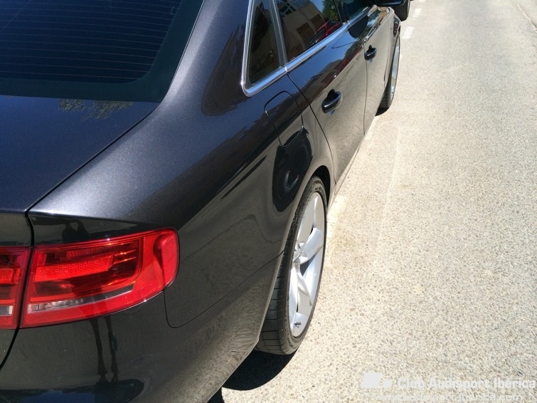

Aquí dejo una foto de como le quedan al mío, como ya dije es llanta 8,5 x 19" et 35 con goma 255/35/19
Queda superguapo asi,yo hice pruebas para 9.5 y me equivoque...pensaba que se podia y no se puede...por que sale de la carroceria,el vendedor me dice que no pasa nada que puede sobresalir ,que mientras la banda de rodadura del neumatico este cubierta por el paso de rueda ya es legal y pasas ITV,yo ya no me fio y pido consejo,puede sobresalir mientras la banda de rodadura este tapada??o de ninguna manera puede salir nada del paso ni llanta ni rueda?un saludo...intentare poner foto.

Aquí tienes una de las muchas web's que hablan del tema
http://homologar-llantas-itv.com/llantas-s4.html '> http://homologar-llantas-itv.com/llantas-s4.html
Cito textualmente: "Hay que tener en cuenta que las ruedas no pueden sobresalir de la carrocería. En caso de que sobresalgan habría que instalar unas nuevas aletas o modificar las del vehículo para que cubran totalmente el neumático. Habría que tener en cuenta que esta modificación o instalación de nuevas aleta se tendría que homologar también y la correspondiente nueva anchura del vehículo"
Viendo tus fotos queda claro que tu rueda sobresale. Que no te cuente milongas el del taller. Eso en la ITV no pasa. Y lo peor de todo, como te pare la DGT vas a pagar la multa.

Y sobretodo dile a ese vendedor que deje de engañar a la gente y que se informe mejor antes de afirmar nada. Por que que te equivoques tú vale, pero él se supone que es un profesional!

Como ya te han dicho no pasa la Itv ni de coña, así que dile al cara que te dice eso que no sea tan listo, que lo que pretende es hacerte el lio, si te ha dado la posibilidad de cambiártelas no lo dudes, cámbialas, es mas si te devuelve la pasta vete a otro sitio, por qué viendo la profisionalidad que tiene ese tío yo no le compraba ni un tapón para el neumático.

Me puso 19x9.5 et 35 y ya ves lo que sucedio,despues de mi queja y la marranada que queda,me las cambia ovbio por unas 19x8.5 et 32.
Daniramos tu sabes si esta medida es la correcta para que encaje tal como te quedan a ti en el tuyo?es que despues de ver las anteriores....no me gustaria llevarme otro susto,un saludo.
