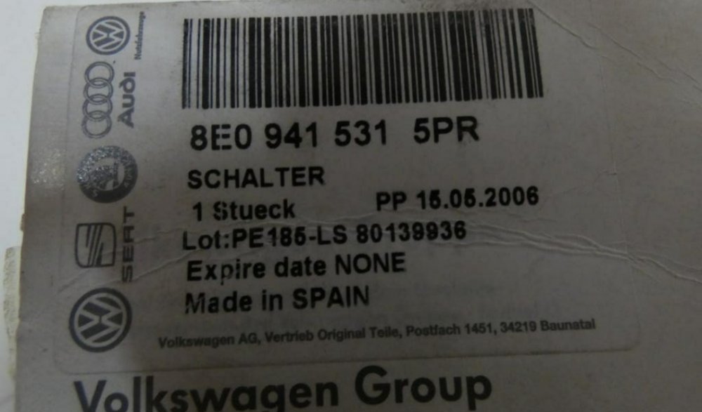

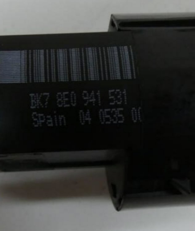

Hace años de esto pero me surge una duda...
Hay una referencia sin letra es decir :
8E0 941 531
Cuando no tiene letra alguien sabe decirme en que se diferencia por ejemplo de la acabada en A que es la que monta mi coche?
8E0 941 531 A
Un saludo y gracias.

Buenos días.
Si la hay sin letra, te mando fotos ahora y en etka también la hay sin letra.
En etka habla que la letra A es para fix, pero todos los coches tienen fix según entiendo, unos en color y otros en rojo no veo más diferencia...
A ver si sacamos de que diferencia tiene sin letra y con letra A
Un saludo y gracias
