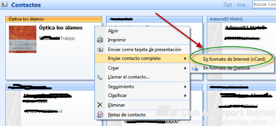

He sincronizado Outlook con iCloud (al descargarte iTunes si detecta que tienes Outlook te lo instala).
En Outlook me voy a Contactos (barra izquierda, abajo) y pincho en "Contactos en iCloud" y te saldrán todos tus contactos a la derecha. (ver foto 1)

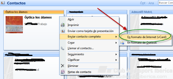

¿Cómo exportarlos?
Pinchas en uno de los contactos. Botón derecho y "enviar contacto completo" y "en formato internet". (ver foto 2)
Verás que se ha creado un nuevo correo con un anexo que se llama nombredelcontacto.vcf.
Lo copias y lo pegas en el directorio VCARD que hemos creado.

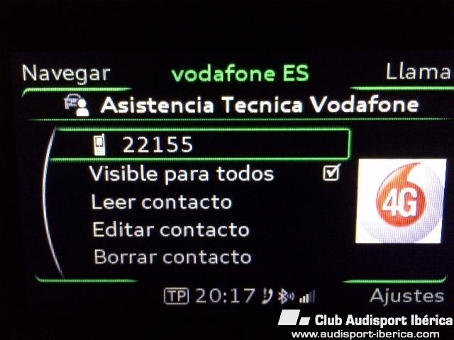

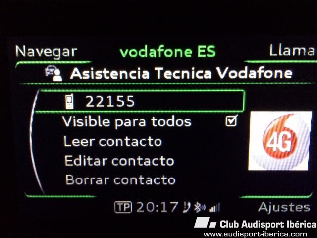

Yo lo que he hecho para darle prioridad a la foto ha sido ir a todos los que tienen este símbolo (el coche) y he marcado "Visible por todos".

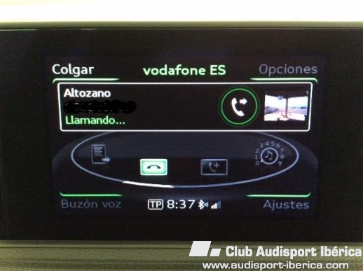

El resultado está en la foto 3 (ejemplo de directorio) y foto 4 llamada entrante.
