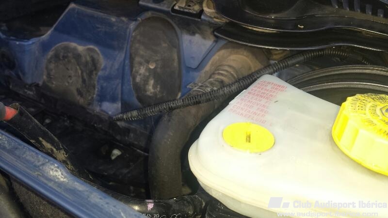

Bueno pues haciendo limpieza de desagües donde va la batería he visto este tubo suelto,alguien sabe que es? Va suelto?
Gracias

se supone que el respiradero de la bateria pero toabia estoy buscando a alguien que lo lleve conectao jajaja no te preocupes que no sirve pana

Yo lo llevo conectado. Creo que gracias a que la batería respire, los bornes no se corroen.
En la batería vieja Delphi no lo llevaba porque llevaba el tapón cerrado. Esta que llevo de Mercedes sí que lo llevo conectado.

Yo lo llevo conectado y me da a mi que llevarlo conectado y no poca cosa hace.

No pasa nada por llevarlo desconectado pero los gases de la batería "caerán" en ese compartimento y con el tiempo puede originar corrosiones (os hablo de muchos años)
Argentum para que en los bornes no se cree corrosión se le echa vaselina o un poco de grasa. Con esto jamás tendrán corrosión y las puntas de los cables no se estropearan.
