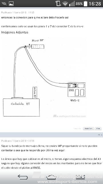

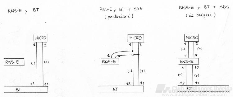

Hola te dejo unos esquemas q vi.en.su.dia por aqui,seguro q te sirven de ayuda.

Hola, gracias x vuestras respuestas. Lo de los esquemas lo tengo claro lo chungo es identificar esos cables y saber el mejor punto para hacer el puenteo q es la duda q tengo. Saludos.

Otra cosa, si el micrófono y el bluetooth son de serie q esquema es el correcto el de medio o el de la derecha? Gracias y saludos.
