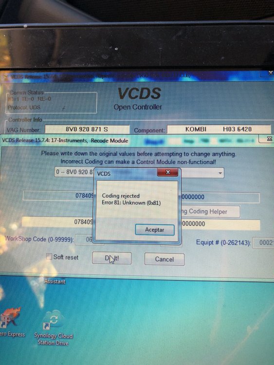

lacucha Publicado 28 de Noviembre del 2017 Denunciar Compartir Publicado 28 de Noviembre del 2017 En 19/7/2015 a las 21:49, Nachomad dijo: Buenas... yo hice la activación a posteriori con un mmi básico, y sí, las indicaciones también aparecen en el FIS. En 19/7/2015 a las 21:49, Nachomad dijo: Buenas... yo hice la activación a posteriori con un mmi básico, y sí, las indicaciones también aparecen en el FIS. Nacho ayudame por favor he reequipado el a3 8v con el navy de navysistem y no me deja codificar el fis con el vag com Responder Enlace al comentario Compartir en otros sitios web More sharing options...

lacucha Publicado 23 de Enero del 2018 Denunciar Compartir Publicado 23 de Enero del 2018 gracias de todas formas conseguido con vcds Responder Enlace al comentario Compartir en otros sitios web More sharing options...
FrA1l3 Publicado 24 de Enero del 2018 Denunciar Compartir Publicado 24 de Enero del 2018 hace 14 horas, lacucha dijo: gracias de todas formas conseguido con vcds Hola, ¿cómo lo has conseguido, con un vcds versión 17.1? Por la captura veo que estabas utilizando un 15.x gracias Responder Enlace al comentario Compartir en otros sitios web More sharing options...

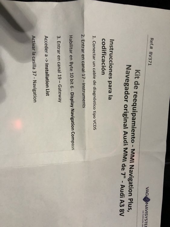

lacucha Publicado 24 de Enero del 2018 Denunciar Compartir Publicado 24 de Enero del 2018 Si y es muy facil Responder Enlace al comentario Compartir en otros sitios web More sharing options...
lacucha Publicado 24 de Enero del 2018 Denunciar Compartir Publicado 24 de Enero del 2018 Responder Enlace al comentario Compartir en otros sitios web More sharing options...
FrA1l3 Publicado 24 de Enero del 2018 Denunciar Compartir Publicado 24 de Enero del 2018 hace 16 minutos, lacucha dijo: Perfecto, muchas gracias!! Responder Enlace al comentario Compartir en otros sitios web More sharing options...
