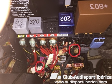

Hola a todos,llevo tiempo con problemas en la suspension,promero subia y bajaba cuando queria,luego se quedo en el nivel 2 y no se movia,despues se encendia el chivato en el coche y ahora la suspensio esta completamente en el suelo,el compresor actuaba pero ahora no hace nada,le he metido corriente directa 12v y el compresor actua,he comprobado el rele y fusible que segun el esquema,el rele pone numero 214 en el mismo,es de 40a y el fusible de 40a y todo esta bien,alguien sabe si el relé que estoy mirando es el del compresor?de donde puede venir?

hola de nuevo he conseguido que funcione el compresor pero pasa lo siguiente,cuando doy al contacto arranca el compresor y se oye el rele pero se para a los dos o tres segundos,por que puede ser,os pongo una foto a ver si podeis verificarme si el fusible y rele son los que he marcado,tambien a veces me funde el fusible,vendra del compresor que no esta bueno?

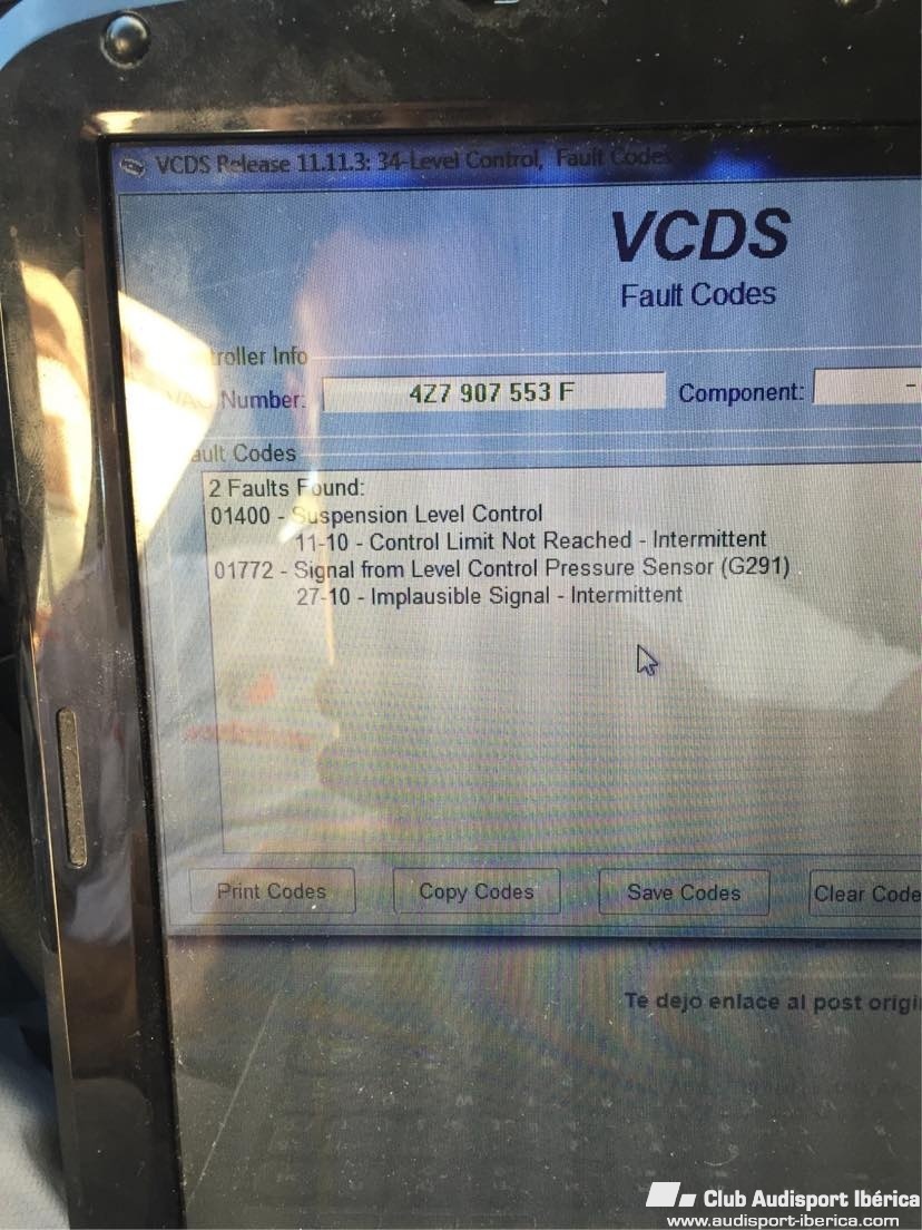

El G291 es el sensor de presión que está dentro de la caja de válvulas.
Revisa las conexiones eléctricas que entran en la caja de válvulas y el cableado, por si se ha pelado justo el cable que lleva la señal del sensor G291.

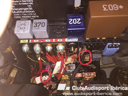

Buenos dias señores,adjunto mas daros,he conseguido quitar averias con vagcom y hacer que arranque,cuando pongo el contacto el compresor intenta arrancar y me funde el fusible marcada en la foto que he puesto,el que esta en el lado izquierdo que es de 40 amperios,sabeis indicarme de que es ese fusible?ahora por lo menos me salen los led como si el coche estuviese subiendo osea parpadeando pero el compresor como he dicho se para y quema el fusible,segun un esquema que he visto por ahy es de nivel o algo asi,puede ser que sea por estar tan bajo el coche?o que no tenga fuerza el compresor?sabeis como puedo hacer que funcione el compresor con vagcom?
