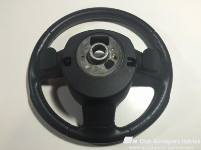

Llevas asientos eléctricos, coming home, volante calefactado, levas, multifunción?
Sino es difícil de entender por qué llevas una SLMS acabada en Q jajaja
lleva de todo lo que has dicho en el volante, volumen del cd y cambio de cancion o emisora, eso es multi?, ahora esperar que llegue y montarlo.

Claro, llevas volante multifunción, por eso tu SLMS es High. Lo raro es que el multifunción solía venir aparte, cuando el Tempomat lo normal es que fuera un equipamiento inferior.
Pero oye, has tenido suerte. Ahora te ahorras un buen pastizal de la centralita.

Qué raro... uno entre un millón...
Haber empezado por ahí hombre! A los controles en el volante se les llama Multifunción. :laugh: La que acaba en Q es como la que yo le monté al mío.
Pues lo tienes de lujo: Maneta, 2 tornillos y a codificar. En un ratito está hecho.

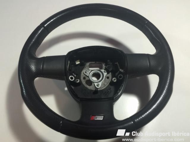

El tempomat se vendia como opcion independiente al volante multifuncion o a las levas.
Hay volantes con levas y sin multifuncion ni tempomat.
Estás seguro de que hay volantes con levas y sin multifunción? Lo digo porque las levas van conectadas a los controles multifunción y éstos al anillo del airbag, por lo que me extraña mucho eso...
Enlace al comentario
Compartir en otros sitios web
Mas extraño me parecio a mi, hasta hace poco estuve buscando volante con levas, MF y sline para mi A4 y vi mas de uno con levas y sin MF.

Mi volante no es multifunción, pero si llevo botones para el cambio de velocidades ya que tengo Multitronic. Pero no son levas. He mirado en el Vagcom y también acaba en Q.
Pregunte por la maneta en Audi, y me dijeron sobre los 48€. Sólo falta que la compre y me atreva a desmontar y montar todo.
