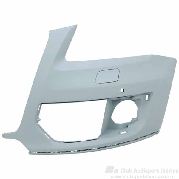

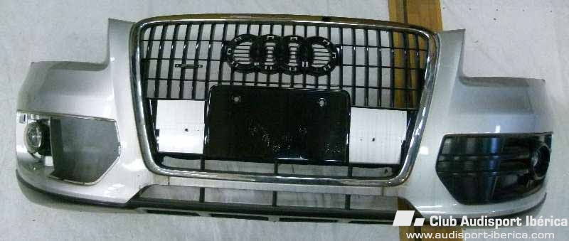

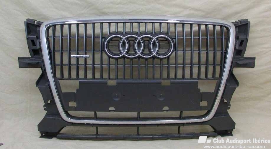

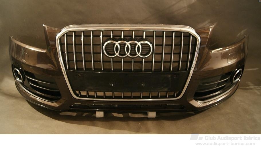

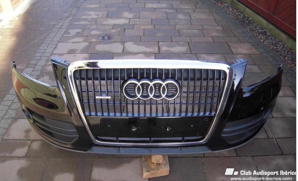

Si claro. Mira estas 2 fotos y comparalas.

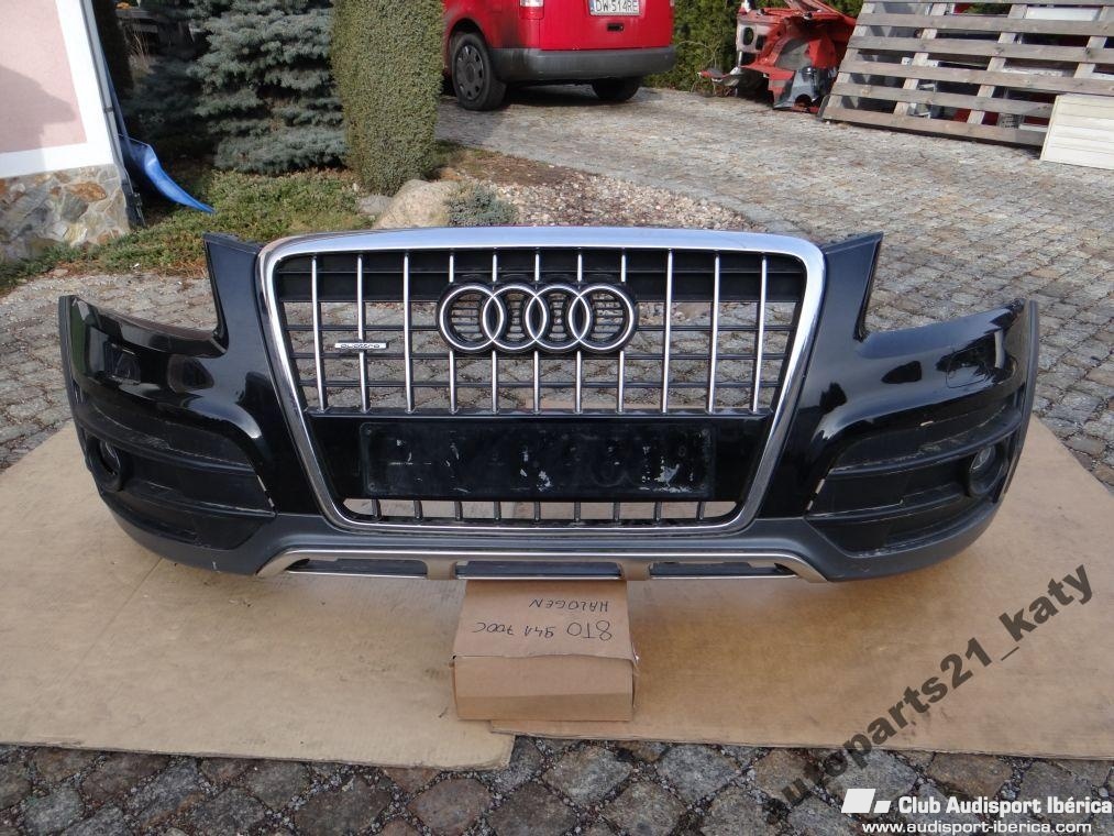

Y estas otras 2 preface
Te vas a meter en una buena, pero ole tú, adelante. El resultado final va a merecer la pera
P.D. nose tu, yo de poner pondria la de SQ5 jeje o en su defecto una con panel de abeja. Cromada o no a tu eleccion.
Ya nos contarás. Chao chao

Gracias por las fotos, se ve que el capó es diferente, pero, ¿se podría arreglar con un corte o es totalmente diferente?
Por otro lado, ¿las grapas y agarres del paragolpes a la carrocería será iguales? Es decir, ¿será quitar uno y poner otro?
Gracias.

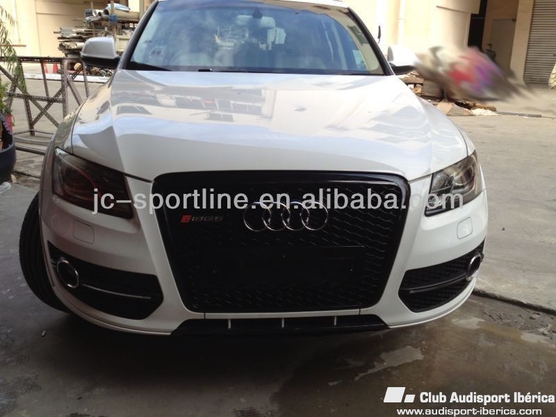

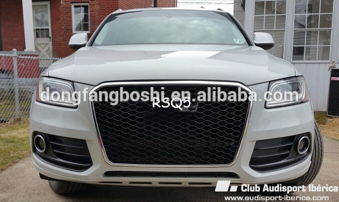

NI PARA EL SLINE
Resumiendo la del nido de abeja la tienes en forma redonda como bien te a indicado toño.
te ahorras unas buenas pelas.
Si pones la acabada en sq5, sline, o nido de abeja forma acabada en PICO, AGÁRRATE......
Prepara
-sustitución capo
- parachoques completo
Pega una escapada por allegro.pl hay buenos precios.
Toño ya sabe mi idea al respecto, mi intención es poner la del offroad pero con nido de abeja redonda.......pero hoy no.....mañanaaaaaa :roll1:
Ya nos contaras, un saludo pedro :good:

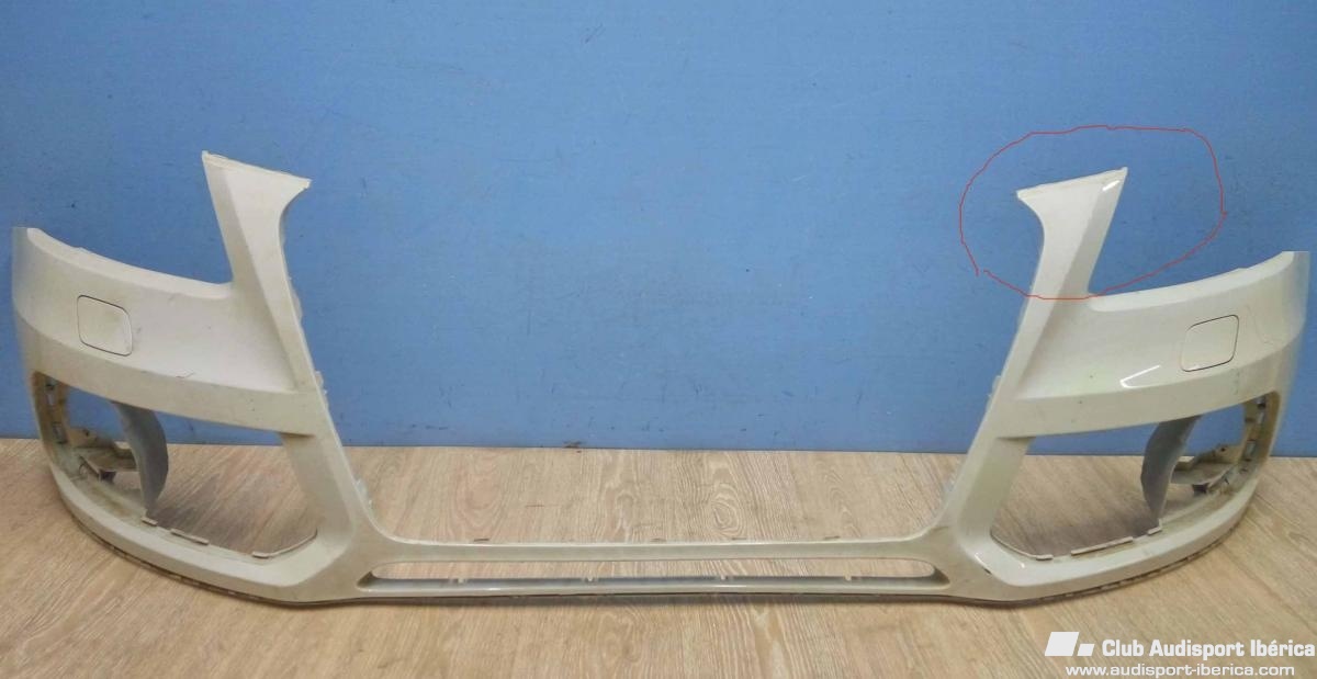

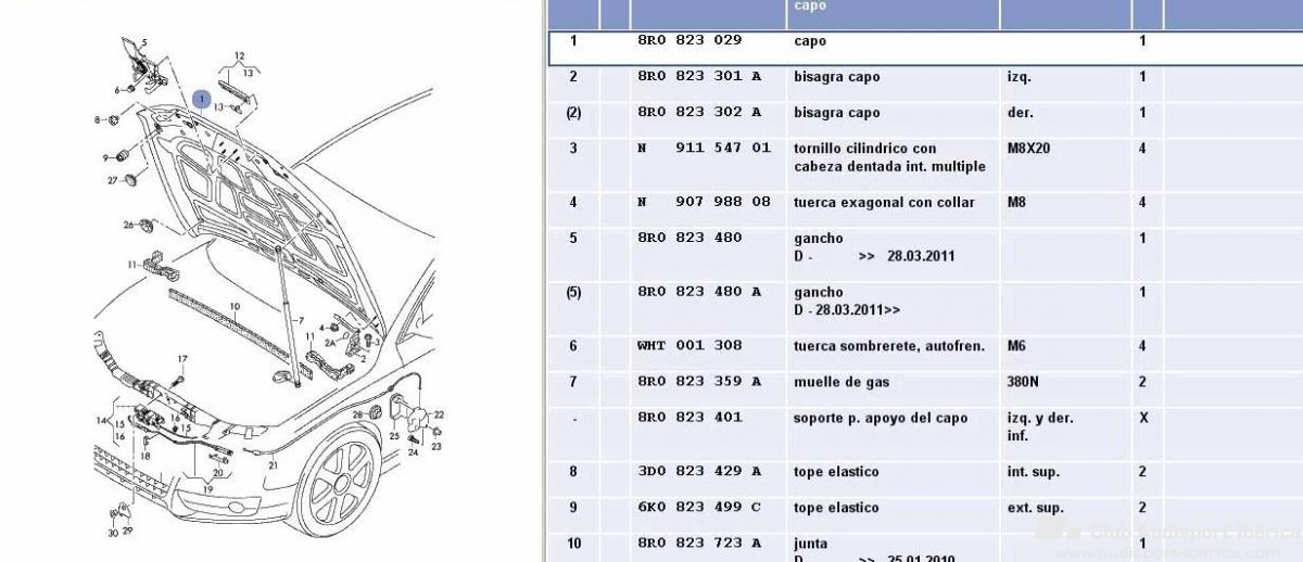

Después de mucho mirar y revisar, veo que el paragoles difiere en la parte superiror de la calandra, la parte del paragolpes que agarra al coche, en el antiguo es un tornillo y en el nuevo es una pestañita, el ancho parece igual, lo que pasa que el nuevo empieza desde mas fino. En la parte inferior veo que el nuevo tiene una grapa mas, pero que en fotos se ve que las demás tienen la misma posición.

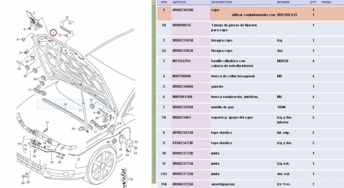

El capó supongo que no habrá problema, será quitar uno y poner otro. ¿Hay diferencia entre los gasoil y los gasolina?

Si te digo la verdad ni papa flores...buscare en ETKA :good:
ni falta que hace....NO HAY CAMBIOS SIGNIFICATIVOS REFERENTE A UN CAPÓ,para GASOLINA o CALDERA.

Voy a ver si consigo el paragolpes y se lo pongo para hacer pruebas, porque creo q el capó no hace falta, que sólo habrá que añadir un poco de masilla al capó en las esquinas que dan a la parrilla.
Haciendo mediciones he llegado a esa conclusión, pero hasta que no lo ponga para hacer la prueba no puedo asegurarlo.

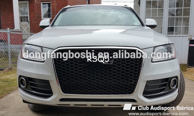

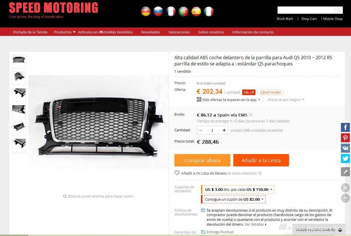

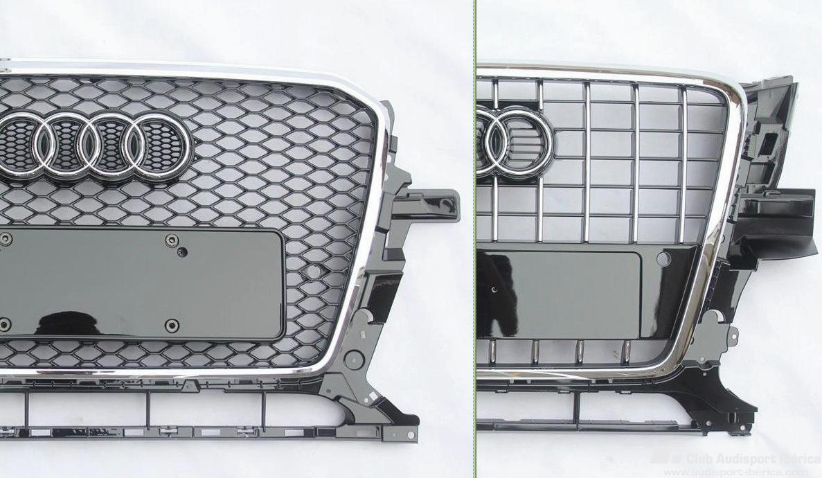

Pedro ya ves como esta la cosa, si al final decides cambiar la parrilla, optas por nido de abeja y no te gusta la SEGUNDA foto, aprovecha esta
Su enlace, el mejor precio HOY ..............EN ALIEXPRESS
http://es.aliexpress.com/store/product/High-Quality-ABS-Car-Front-Grille-for-Audi-Q5-2010-2012-RS-style-Grill/213272_801762271.html?spm=2114.04010208.3.97.nSa7U1&ws_ab_test=searchweb201556_8,searchweb201602_2_10017_507_401,searchweb201603_3&btsid=c0f025dc-d5ee-4f4b-83fc-3be45402a87c
suerte :thumbsup:
