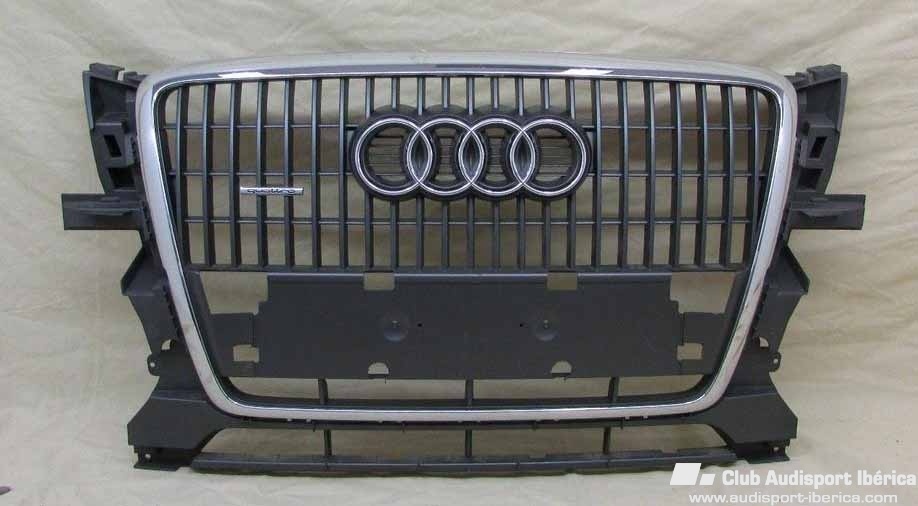

frpra Publicado 7 de Julio del 2016 Denunciar Compartir Publicado 7 de Julio del 2016 Hola Mi hermana se ha traido su Q5 de USA a su regreso definitivo a España y tiene un portamatriculas delantero con la forma de la matricula cuadrada americana, el portamatriculas se puede retirar y debajo aparece el europeo pero con un monton de agujeros por todos los lados q quedan tapados por el propio portamatriculas americano, parece estar hecho adrede para q asi tengas q comprar la parrilla europea, mi pregunta es si sabeis q asi como tengo el portamatriculas americano de quita y pon existe uno europeo q pueda adquirir sin tener q comprar toda la parrilla? Gracias Responder Enlace al comentario Compartir en otros sitios web More sharing options...

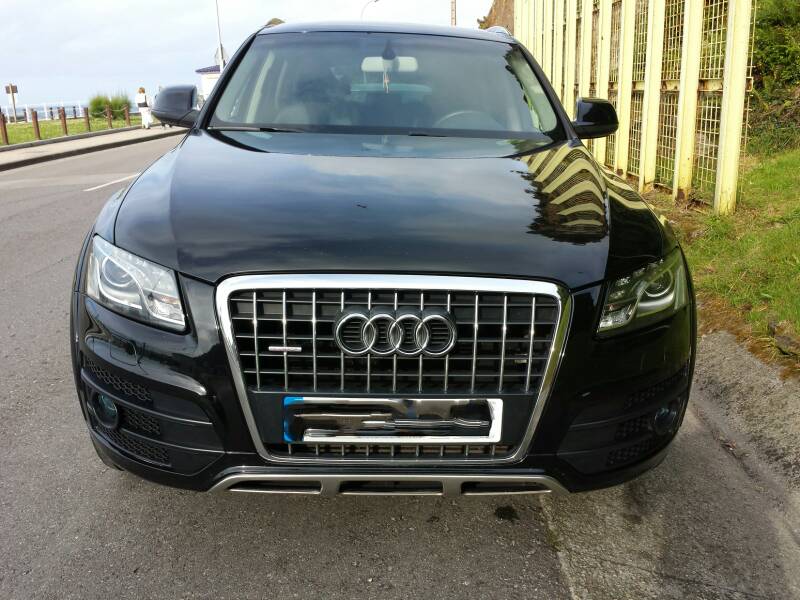

Asturias Publicado 8 de Julio del 2016 Denunciar Compartir Publicado 8 de Julio del 2016 Hola frpra. No entiendo muy bien lo que quieres decir, ni a que agujeros te refieres.Se supone que la foto que pones es la de parrilla que comentas??Si que se ve un poco rara si. Pues creo que aunque consiguieses el portamatriculas europeo quedarian los agujeros de los extremos sin taparLo foto que te pongo es de mi Q. Fijate en lo que te comento de los extremos del portamatricula ( tiene una pieza ciega, sin agujeros)Un saludo Responder Enlace al comentario Compartir en otros sitios web More sharing options...

frpra Publicado 8 de Julio del 2016 Autor Denunciar Compartir Publicado 8 de Julio del 2016 (editado) Esa foto q he puesto es la parrilla americana, la europea es igual pero sin todos esos recortes q se ven en la zona de la matricula con lo q la matricula se pone en el hueco y a correr, en la mia, q es la de la foto, se pone encima perfectamente acoplado el portamatriculas con el cuadrado para la placa americana, q a su vez tapa todos los recortes, bueno pues la pregunta es si existe un portamatriculas como el americano pero sin el cuadrado, normal para la placa europea para q tape todos esos recortes y quede como la parrilla europea Editado 8 de Julio del 2016 por frpra Responder Enlace al comentario Compartir en otros sitios web More sharing options...

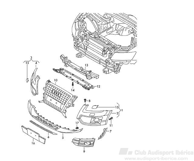

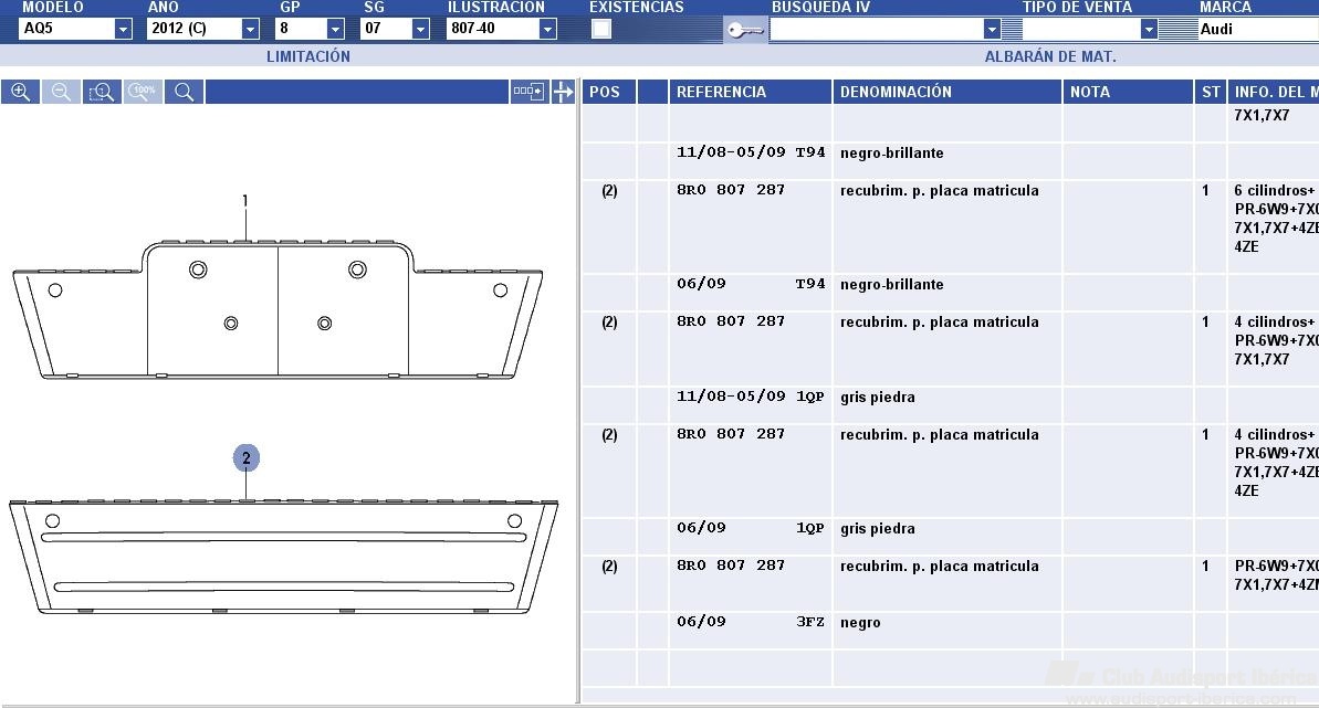

matraca Publicado 8 de Julio del 2016 Denunciar Compartir Publicado 8 de Julio del 2016 Buenas FRPRA pásate por recambios, o busca en la red 8R0807287 ....A .....C...T94 ETC te recomiendo que te acerques a un conce y te digan exactamente la ref por numero de bastidor que necesitas, luego la compras donde te valla mejor PIEZA 16 un saludo Responder Enlace al comentario Compartir en otros sitios web More sharing options...

frpra Publicado 9 de Julio del 2016 Autor Denunciar Compartir Publicado 9 de Julio del 2016 Buenas FRPRA pásate por recambios, o busca en la red 8R0807287 ....A .....C...T94 ETC te recomiendo que te acerques a un conce y te digan exactamente la ref por numero de bastidor que necesitas, luego la compras donde te valla mejor PIEZA 16 aa.JPG bb.JPG un salud Gracias, lo voy a preguntar Responder Enlace al comentario Compartir en otros sitios web More sharing options...
