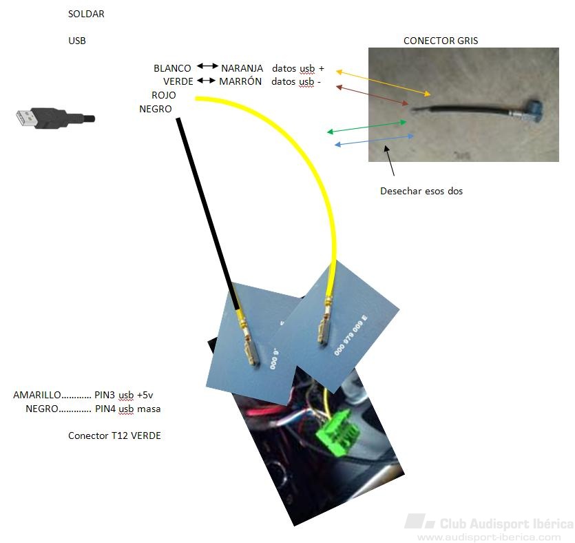

matraca Publicado 13 de Agosto del 2016 Denunciar Compartir Publicado 13 de Agosto del 2016 Espero un buen paquete que me van a meter mis amigos.... Por plagiarlos veremos cuantas descargas de esta imagen se producen...... PERO FALTA UNA ACTIVACIÓN DE MOMENTO NO LA CASCO USB en el MMI 3G y sin AMI Responder Enlace al comentario Compartir en otros sitios web More sharing options...

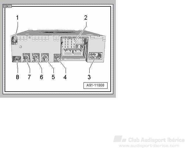

matraca Publicado 13 de Agosto del 2016 Denunciar Compartir Publicado 13 de Agosto del 2016 EL CABLE CONECTOR GRIS..........que ya os pasare la ref, va conectada al 6 Y EL CONECTOR T12 VERDE.....corresponde con la ficha del C pero......hay otra cosa mas Responder Enlace al comentario Compartir en otros sitios web More sharing options...
