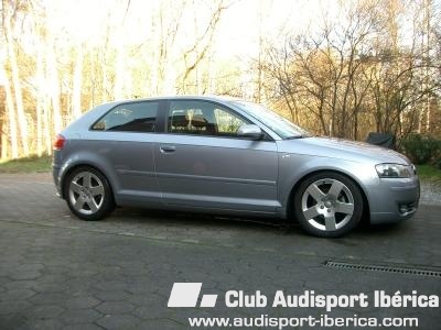

Hola compis
Necesito vuestra ayuda
He comprado un A3 8P 2005 con llanta 16'' y estaba pensando en cambiar a 17'' mas bien por estetica que por otra cosa
Actualmente las que llevo son ET50 y las dos que estoy mirando tienen ET56 y necesito me deis opiniones a ver cual veis mejor para este coche. He encontrado dos modelos, Parabol en 17 y SLine tambien en 17. practicamente al mismo precio.
Entiendo que estas llantas valen para mi coche sino es asi decirme pues no tengo mucha idea
Que os parece??? se acepta cualquier sugerencia
Muchas gracias compis

Buenas;
Ambas llantas te valen, las Old Rs4 (las que tu llamas SLine) las llevo yo en el A3 y la verdad es que no quedan mal, aunque las Parabol, pulidas a espejo quedan tremendas.

Las OLD RS4 originales son todas ET56. Yo pague 350€ por ellas sin cubiertas hace unos años (aunque tenian algunas marcas de aparcamiento)

Con el tema del ET tienes que buscarte tu un poco la vida, me explico:
Hay llantas originales y replicas; dentro de las originales las suele haber de los diferentes modelos de Audi (A3, A4, A6...) y cada una suele ser de un ET y un ancho determinado; Asi pues hay OLD RS4 en 17 de A3 y A4 donde el ET del A3 es 56 y el del A4 43...y tambien las hay en 18 ( del propio RS4)
Luego estan las replicas, donde le fabricante le pone el ET y ancho que quiere.
Con esto que quiero decir? Que el que te vende las llantas te tiene que decir el ET, viene troquelado en TODAS las llantas, lo mismo que te dicen que son de 18 te pueden decir el ET. Nosotros no te podemos decir el ET con total certeza, simplemente porque no sabemos si son originales, replicas, de A3, de A4...
Una vez comentado esto, hay un buen post explicando ET's maximo en el foro: buscalo
Tambien te voy a decir que si son originales, y provienen originalmente de un A3 8P (o S3) no vas a tener problema.
