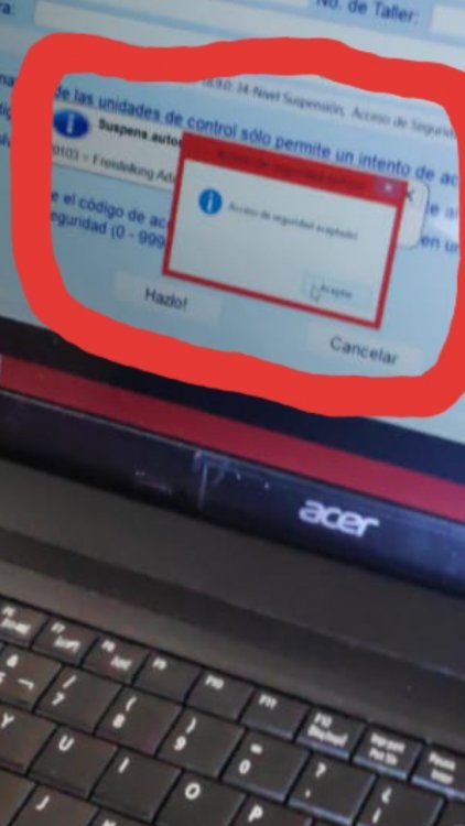

Estuve este fin de semana con el Vagcom a vueltas para rebajar un poco el eje trasero modificando valores de la suspensión neumática con las instrucciones del link de Audizine.com y no pude avanzar debido a que me pedía un código de seguridad que no tengo ...
Alguno ha realizado estos cambios de altura en nuestros A6 recientemente ???
Muchas gracias de antemano !!
Enlace al comentario
Compartir en otros sitios web
hace 23 horas, F.Saavedra dijo:
Subo a primeras posiciones el Tema !!!
En el VagCom pinchando en una de las ventanas clickeaba y directamente me salía un código (siempre el mismo)
