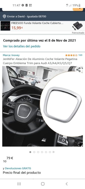

hace 2 minutos, audia3sline36 dijo:
Más fácil todavía lsin desmontar nada lo llevo yo así el marcó lo venden en Amazon con su pegatina  3m i solo es ponerlo encima del viejo i pegarlo  i queda genial sin desmontar  nada i 10 euros vale yo lo llevo así 3 años un saludo

En 16/10/2022 a las 11:46, audia3sline36 dijo:
Queda bien? O mejor desmontar?
