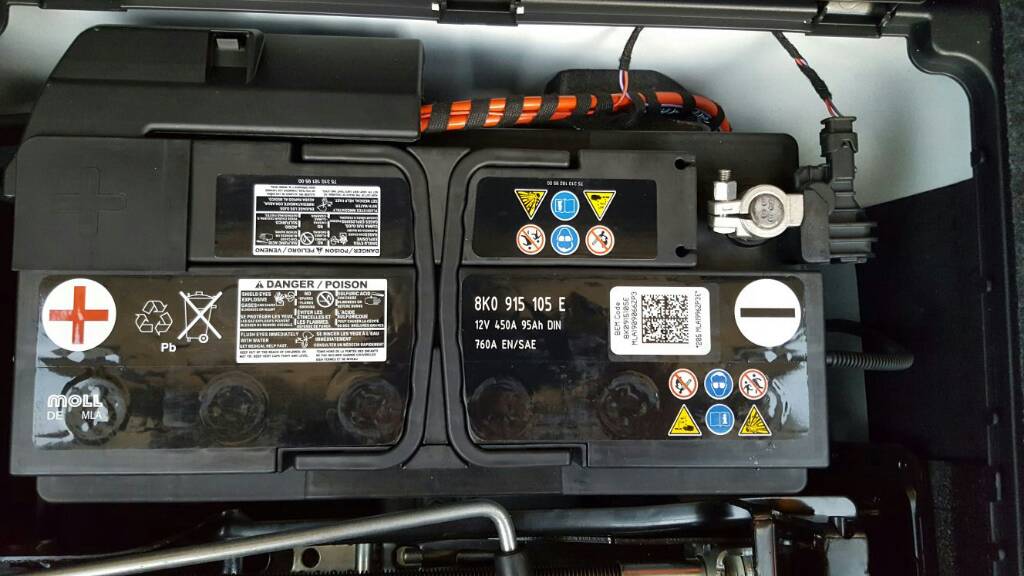

Hola tengo un Q5 2.0 tdi 170cv s-tronic 2010. Tengo q cambiar la bateria y pero tengo muchas dudas: me coche no se apaga en los semaforos, entiendo q no tiene start-stop!! Como puedo confirmarlo? En mi bateria vieja viene si es start -stop? Si no tiene esa opcion no me haria falta el vagcom para meter ningun codigo?? Un saludo gracias

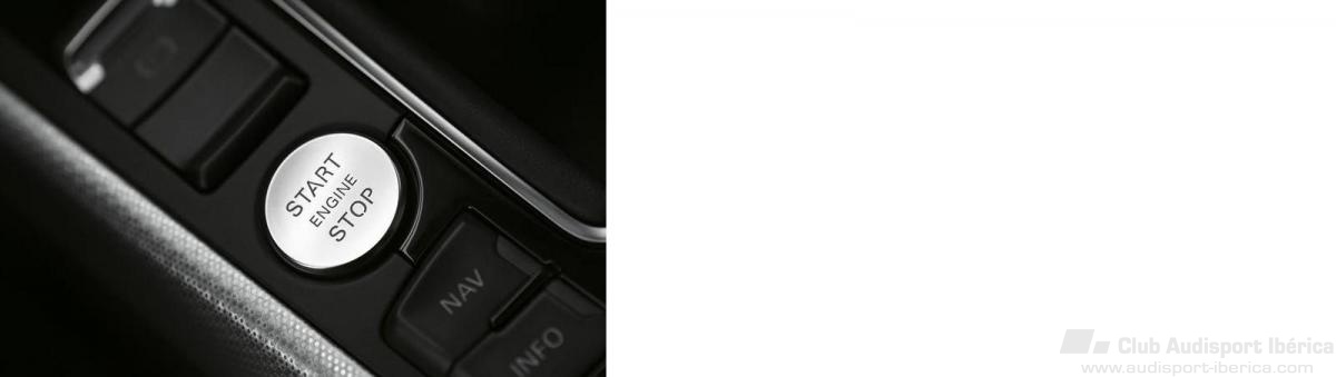

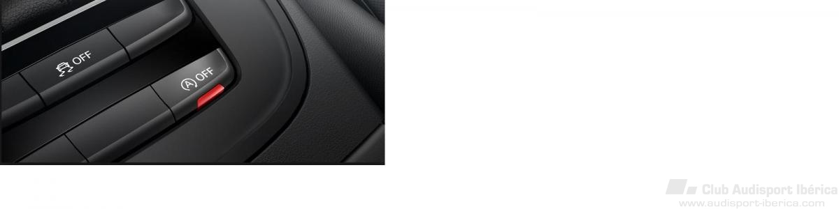

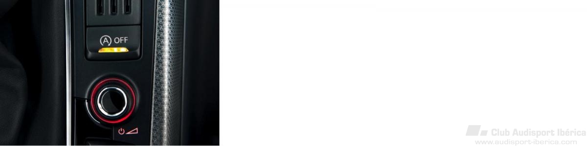

Básicamente fíjate en las imágenes
Tu coche dispone de alguna de esas teclas?
Suelen estar en LA CONSOLA CENTRAL
Y si o si, necesario vag por varios motivos muy bien explicados, aquí tienes los hilos

Y si te decides a cambiarla, tienes un hilo y su brico
http://www.audisport-iberica.com/foro/topic/338550-brico-sustitucion-de-bateria/

En el caso de un Q5, viene a ser prácticamente lo mismo, yo la mía esta apuntito de caramelo y si veo alguna alteración en referencia a los datos aportados en la wikipedia de ASI, mirare de adjuntarlos.

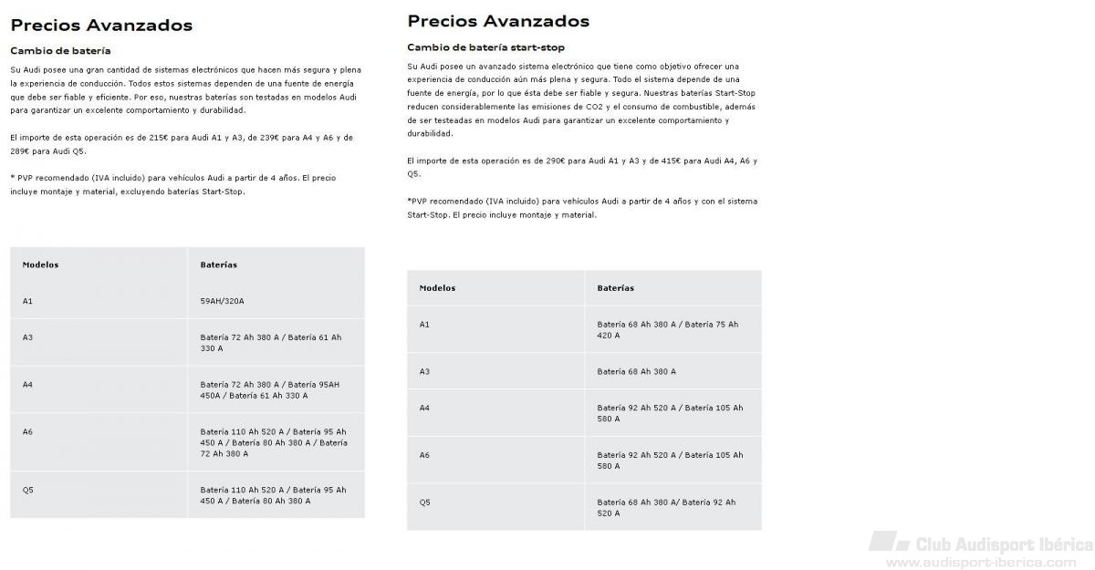

Precios avanzados;
Y todos sabemos la dura cuesta de Enero, por menos de 150 euros la cambias tu y es una gran satisfacción que te llevas :good:

Hola mi coche no tiene ningun boton de esos!! Algo parecido tiene junto al boton del freno de mano (A) que me parece que es asistencia de arrancada, segun manual pagina 99.

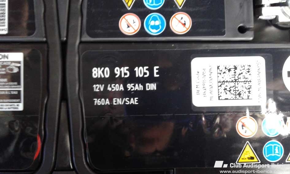

Cuando te refieres a origen hablamos de una como esta?
tu coche es del 2010 stronic 170cv
Mi coche es del 2011 stronic 170cv
QUE ME E PERDIDO?

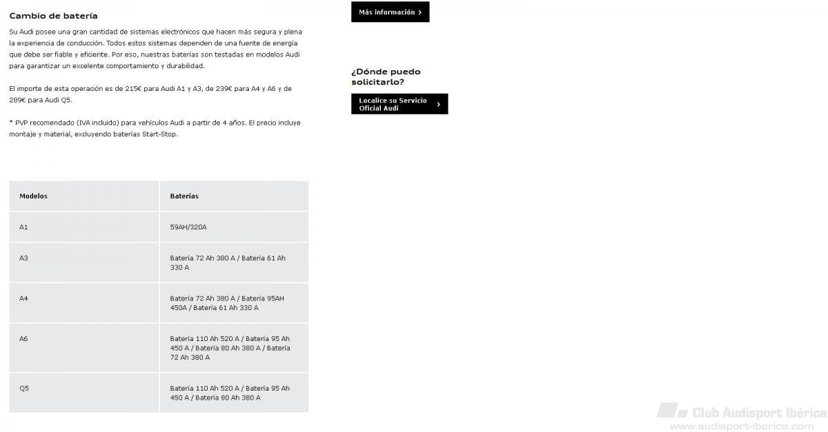

Hablamos de un 2.0 tdi comprueba este listado
CAEB
2011
Tipo: Euro (T1)
Diámetro de positivo: 19, 5 mm
Diámetro de la negativa: 17, 9 mm
Alto: 18 mm
Localización positivo: Derecha 12V de 70 Ah a 80 Ah de 650 A a 760 A
Alto: 190 mm
Largo: 278 mm
Ancho: 175 mm
2010
Tipo: Euro (T1)
Alto: 18 mm
Alto: 190 mm
Largo: 278 mm
Ancho: 175 mm
CAHA
2011
Tipo: Euro (T1)
Alto: 18 mm
Localización positivo: Derecha 12V de 80 Ah a 90 Ah de 800 A a 900 A
Alto: 190 mm
Largo: 317 mm
Ancho: 175 mm
2010
Tipo: Euro (T1)
Alto: 18 mm
Alto: 190 mm
Largo: 317 mm
Ancho: 175 mm
CDNC
2011
Tipo: Euro (T1)
Alto: 18 mm
Alto: 190 mm
Largo: 278 mm
Ancho: 175 mm
2010
Tipo: Euro (T1)
Alto: 18 mm
Alto: 190 mm
Largo: 278 mm
Ancho: 175 mm
CPMA
2011
Tipo: Euro (T1)
Alto: 18 mm
Alto: 190 mm
Largo: 278 mm
Ancho: 175 mm
2010
Tipo: Euro (T1)
Alto: 18 mm
Alto: 190 mm
Largo: 278 mm
Ancho: 175 mm
CAGA
2011
Tipo: Euro (T1)
Alto: 18 mm
Alto: 190 mm
Largo: 317 mm
Ancho: 175 mm
2010
Tipo: Euro (T1)
Alto: 18 mm
Alto: 190 mm
Largo: 317 mm
Ancho: 175 mm
CDNB
2011
Tipo: Euro (T1)
Alto: 18 mm
Alto: 190 mm
Largo: 317 mm
Ancho: 175 mm
2010
Tipo: Euro (T1)
Alto: 18 mm
Alto: 190 mm
Largo: 317 mm
Ancho: 175 mm
tan solo de origen llevan esos 110ah los
CALB 3.2
CCWA 3.0
hablamos de un Q5
2011
Tipo: Euro (T1)
Alto: 18 mm
Localización positivo: Derecha 12V 110 Ah 900 A
Alto: 190 mm
Largo: 393 mm
Ancho: 175 mm
2010
Tipo: Euro (T1)
Alto: 18 mm
Alto: 190 mm
Largo: 393 mm
Ancho: 175 mm
Si quieres te paso la fuente del listado
Un saludo :D
Alto: 18 mm
Alto: 190 mm
Largo: 393 mm
Ancho: 175 mm
Un saludo :D
Era la misma numeracion pero la letra terminaba en F, llame al conce y me confirmaron que de origen es una 110ah.
Con el vagcom podria saber si introducieron los codigos? Sale reflejado?
Link to comment
Share on other sites
Precios avanzados;
Matraca, como sabemos que bateria de las 3 llevamos??
Mal hecha la pregunta.
Porqué hay tres tipos de bateria para el mismo coche??
Entiendo que la de un start/stop sea mas grande. Y que pudiese haber 2, pero 3???
Link to comment
Precios avanzados;
Toño no............. estas son start-stop,
Yo lo se por el listado mas o menos orientador, según código motor, cilindrada y año
Pero tienes otra opción como bien dice ( llamar al conce )
O si estas seguro que jamas se a cambiado, mirar la que llevas.
