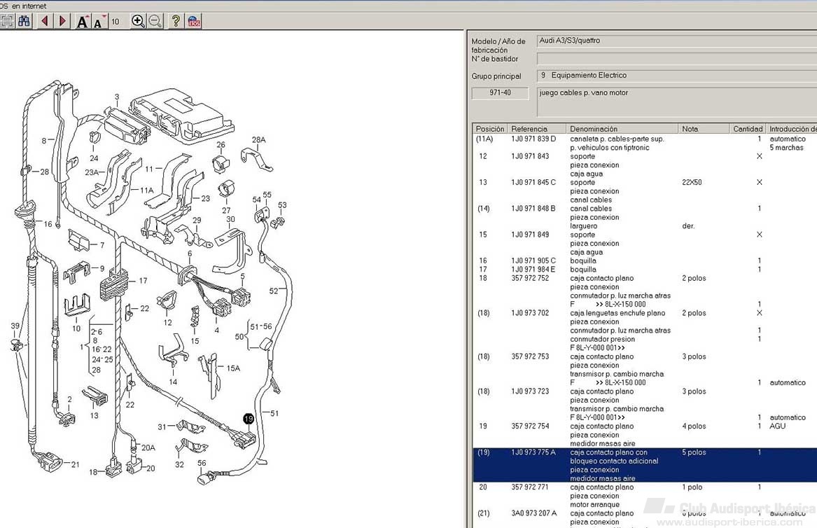

Hoplita Posted March 14, 2017 Author Report Share Posted March 14, 2017 (edited) ya he visto el conector y lo he pedido, tambien he visto la ref del cable entero, pero de momento no pido nada porque vale un pastizal y habrá que ver lo que tarda en conectarse a todos los elementos... os pongo una captura del etos por si alguien lo tuviera que buscar tambien: este fin de semana me entretendré con el cambio de conector nuevo y comprobando la continuidad con el polimetro... a ver si fuera eso. Edited March 14, 2017 by Hoplita Quote Link to post Share on other sites

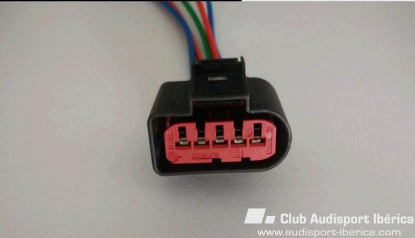

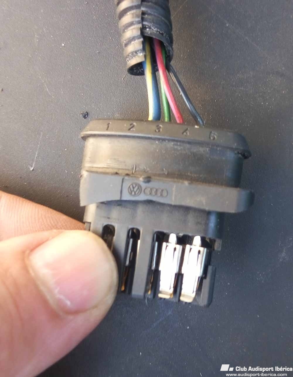

Hoplita Posted March 18, 2017 Author Report Share Posted March 18, 2017 (edited) Pues no le saco punta.... He cambiado el conector del coche donde se enchufa el cauda al cable gran que va a la ecu... Efectivamente el antiguo estaba deshecho el separador rojo para que encajen y no se junten los pines estaba totalmente destruido y las pestañas negras del propio conector donde encajaban los mismos pines estaban también en muy mal estado, con alguna pestaña partida y un pin concretamente metido para adentro, he hecho foto de los cuatro pines para ponerlos igual en el nuevo, los he sacado, he visto que estos estaban en buen estado, no se apreciaba sulfatación ni óxido ni nada parecido y nada... Conectar, fuera error del esp en el cuadro, y el coche sale bien los veimte primeros metros, luego ves que no entra el turbo ni tiene fuerza y al final como lo dejes en punto muerto en marcha se cala.... Para mas inri el cable del vag se me "resgistró" el otro dia y no puedo pasarlo. Por supuesto en cuanto sueltas el conector del cauda se vuelve a poner con los valores sustitutivos en modo torpedo. Estoy por dejarlo así, la otra alternativa es llevarlo a la casa y a saber que le cambian.... Edited March 18, 2017 by Hoplita Quote Link to post Share on other sites

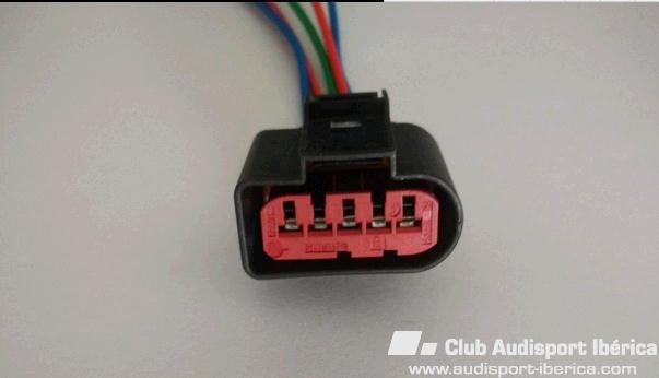

Hoplita Posted March 19, 2017 Author Report Share Posted March 19, 2017 Pues si el conector esta comprobado correctamente y el cauda supuestamente esta bien,no lo entiendo... Mira busca en una tienda de electronica los pines que encajen donde el cauda,apañalo con cables y ponlos directo donde el conector del cauda,esto es en plan chapuzas pero para descartar que sea de "esa" parte del conector,si aun asi no funciona solo queda dos cosas que seria con un esquema comprobar los cables que corresponden al cauda en la ecu y comprobarlos o bien contactar con el vendedor y que te lo descambie por otro,es raro que este mal pero todo es posible,eo fallo ya sabes o esta en el cableado o en el cauda no ahi mas Saludos el conector esta cambiado, el antiguo estaba deshecho el que pongo en la foto del principio. lo cambie por uno nuevo pedido a la audi. solo la pieza de dos partes de plastico, negra donde encajan los pines y con el separador rojo. tengo otro pedido a una tienda de UK que viene completo esto es pieza negra, separador rojo, los pines y cables para extender si fuera necesario al cambiar la vieja vi que estaba totalmente hecha polvo, el conector rojo estaba totalmente dehecho y las pestañás negras que sujetan los pines estaban tambien en muy mal estados, algun pin estaba metido para adentro y es posible que haya hecho algun contacto con otro aqui os pongo una foto de como estaba , despues de enderezar los pines: usa cuatro de los cinco que puede llevar, por lo que he leido por ahi el negro es tierra el rojo 12v el verde da 5v y el ultimo, o primero de izda a derecha es el que da la lectura. ahi es donde yo tengo la duda... de que puede haber pasado si han hecho algun tipo de cortocircuito... jod**ndose los mismos cables, el cauda o la propia ecu.... el conector nuevo me llegara esta semana supuestamente pero estoy por llevarlo a algun taller que medio sepa algo de electronica y contarles el caso a ver que pasa Muchas gracias por el interes Jason, a ver si le saco punta al tema. Quote Link to post Share on other sites
Xandre_rider Posted March 19, 2017 Report Share Posted March 19, 2017 Pues si el conector esta comprobado correctamente y el cauda supuestamente esta bien,no lo entiendo... Mira busca en una tienda de electronica los pines que encajen donde el cauda,apañalo con cables y ponlos directo donde el conector del cauda,esto es en plan chapuzas pero para descartar que sea de "esa" parte del conector,si aun asi no funciona solo queda dos cosas que seria con un esquema comprobar los cables que corresponden al cauda en la ecu y comprobarlos o bien contactar con el vendedor y que te lo descambie por otro,es raro que este mal pero todo es posible,eo fallo ya sabes o esta en el cableado o en el cauda no ahi mas Saludos el conector esta cambiado, el antiguo estaba deshecho el que pongo en la foto del principio.lo cambie por uno nuevo pedido a la audi. solo la pieza de dos partes de plastico, negra donde encajan los pines y con el separador rojo. tengo otro pedido a una tienda de UK que viene completo esto es pieza negra, separador rojo, los pines y cables para extender si fuera necesario al cambiar la vieja vi que estaba totalmente hecha polvo, el conector rojo estaba totalmente dehecho y las pestañás negras que sujetan los pines estaban tambien en muy mal estados, algun pin estaba metido para adentro y es posible que haya hecho algun contacto con otro aqui os pongo una foto de como estaba , despues de enderezar los pines: conector cauda.jpg usa cuatro de los cinco que puede llevar, por lo que he leido por ahi el negro es tierra el rojo 12v el verde da 5v y el ultimo, o primero de izda a derecha es el que da la lectura. ahi es donde yo tengo la duda... de que puede haber pasado si han hecho algun tipo de cortocircuito... jod**ndose los mismos cables, el cauda o la propia ecu.... el conector nuevo me llegara esta semana supuestamente pero estoy por llevarlo a algun taller que medio sepa algo de electronica y contarles el caso a ver que pasa Muchas gracias por el interes Jason, a ver si le saco punta al tema. Yo te aconsejaria que hicieses eso ultimo poco te va a costar Enviado desde mi Maya mediante Tapatalk Quote Link to post Share on other sites
