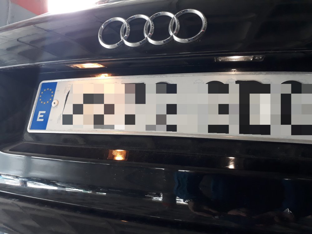

hace 10 horas, Madreñas dijo:
Bueno, ya me han llegado las azules de matricula. Cuando las ponga ya os contaré si la luz es muy azul o que...

hace 2 horas, Madreñas dijo:
Bueno, pues acabo de colocarlas y ..... sorprendentemente la luz es blanca...😃 parece increible pero asi es. No alumbran demasiado pero es blanca
Pues todo un acierto entonces, jamás hubiera apostado por que fuera blanca jaja
