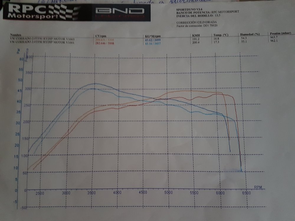

Voy a intentar explicar brevemente en que consistió mi repro a medida en BND.
Motor 2.0 TFSI 265cv código BHZ, admisión 2,75", DP 2,75", línea de escape 2,75", catalizador alto flujo 300 celdas, ic frontal.
 La centralita se había enviado previamente y se cargó stage1 fuimos a pulir detalles, primera lanzada y arroja unos decepcionantes 282cv con picos de 2 bares, me detectan ligera pérdida de presión de aire en cilindros ( 1 y 3 creo) esto probablemente debido a que al estar el motor mucho tiempo parado se habran secado las toricas de los inyectores, (esto mismo les paso a ellos en su MK2 TFSI).
Aún así el turbo sopla muchísimo para el uso que se le quiere dar, se baja a 1,4 en las 3 primeras marchas, para las otras 3 hasta 1,7 progresivamente, reducen la presión de inyección  (no el corte) en las primeras marchas, todo esto para que no se queden las ruedas en el aire ya que no monto autoblocante.
Aún así me preguntan, kms de las bujias? Pues 90.000 supongo, a por unas nuevas, avanzan el encendido 2 grados y al banco, está vez arroja 294cv.
El coche ya va fino pero inestable al ralentí, provocado por las toricas, así me fui y a volver cuando las arregle ya que tendría que dar fácilmente 330cv.
 Para mí esto es a medida.

oño!!! , buenos numeros para un coche de esa epoca, tiene que ser un espectaculo
Cuando tengas arreglado eso seguro que es mas lineal la gráfica, no obstante es una pasada el corradito
Tienes algun sitio donde se puedan ver  fotos de esa joya?
