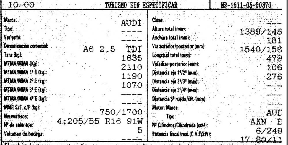

Pon los datos de tu coche completos y miramos en el ETKA con mas detalle. Año, si es avant o no, motor (AKE, BAU, etc.) y ya si puedes las tres letras de la caja de cambios y del grupo. Como en mi firma.

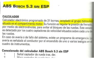

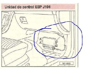

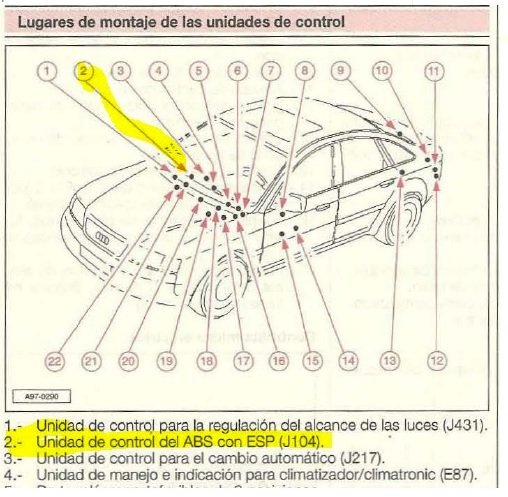

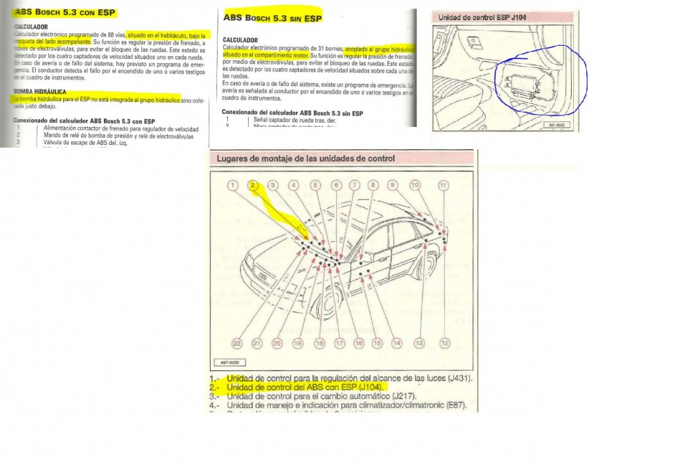

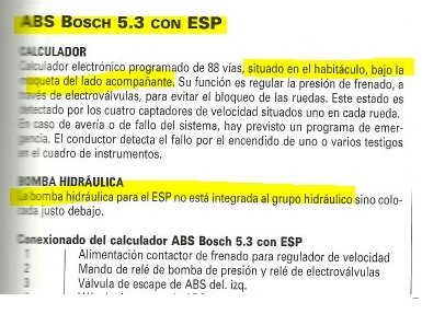

1.- Al quitar la unidad de abs hidraulica o bomba, (con la intención frustrada de intentar arreglar la parte electrónica soldando los famosos hilillos que se sueltan, y comprobar que no tenía nada de electrónica), vi que la caja de aguas estaba inundada hasta la mitad de la batería.
2.- además del misterio descrito en el tema de este hilo, no relacioné averia abs-freno con el agua.
3.- Comprobé que el abs y esp van juntos en la misma centralita  electrónica, que va aparte, y bajo moqueta junto asiento copiloto. Esto es así cuando el abs bosch 5.3 va junto a esp. En cambio si es sin esp, es cuando va junto a la unidad hidraulica, en el motor.
4.- Comprobé que había humedad bajo asiento copiloto y más en asiento trasero.
5.- He limpiado y revisado los canales de evacuación de aguas y he visto humedad en el filtro de polen, por lo que deduzco que por ahí ha colado.
6.- Hoy no me ha dado el error, por lo que deduzco que quizá por evaporación ha disminuido la humedad.
7.- la revisión de los manuales de reparación me confirma al menos lo relativo a situaciones de unidades de control, etc.
8.- Os paso resumen de información con imagen.

Y hay cosas que no he contado para no liar, pero que multiplican el misterio, y es que la centralita esp aparece en el etka solo para Canadá y no para europa, y que yo sepa mi coche es europeo, creo, aunque ya no sé qué pensar.

Ya lo he visto, depende de la versión del ABS Bosch, si la 5.3 o la 5.7
La 5.3 tiene la centralita por la zona de los pies del copiloto, y la 5.7 integrada en la propia bomba de ABS.
El quid de la cuestión está en la pegatina del maletero o del libro de mantenimiento, de donde se puede sacar que sistema de ABS lleva.
Que qué coches llevan la 5.3 o la 5.7, eso ya es trabajo de investigación fino.
