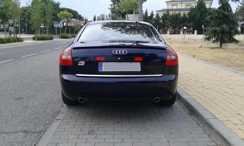

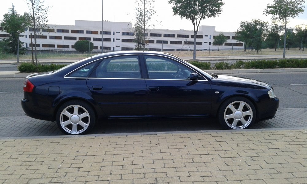

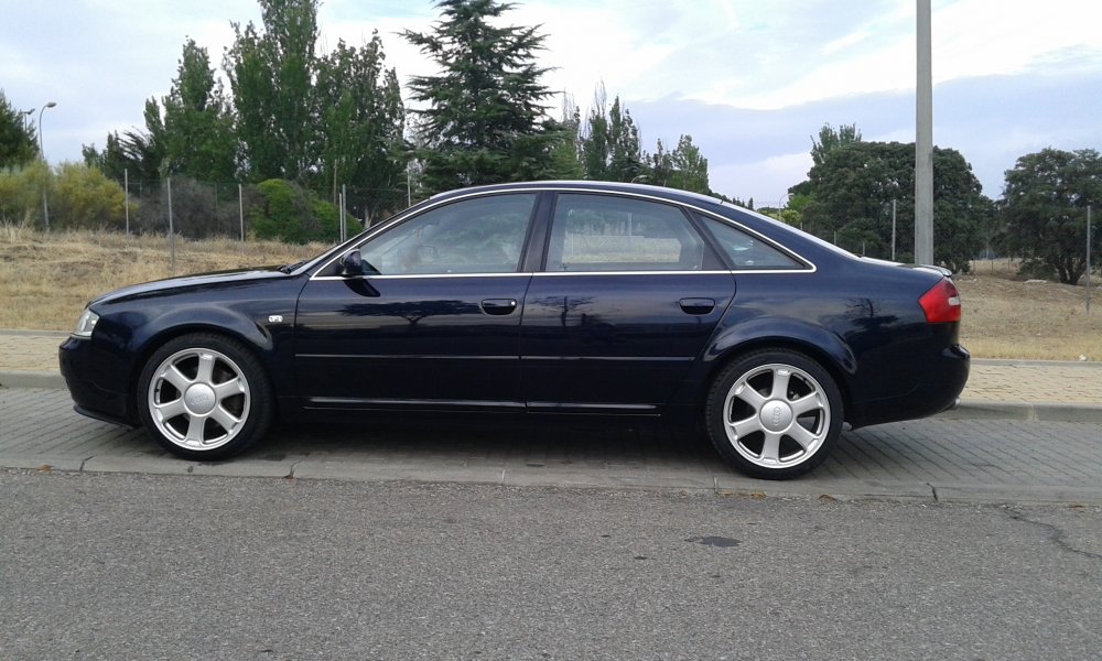

Bueno pues ayer estrené nueva traserita, a ver que os parece.
Aleroncito nuevo, pintura en paragolpes y anagrama tapando el antiguo que habían dejado pegado con loctite y claro por más pulidas que le dí con diferentes lijas de diferentes granos no había forma, así que he colocado ese anagrama que lo disimula y bueno... a mi me gusta :)
También me han pintado los laterales.
Buenos os dejo fotillos que es lo que nos mola... jeje
