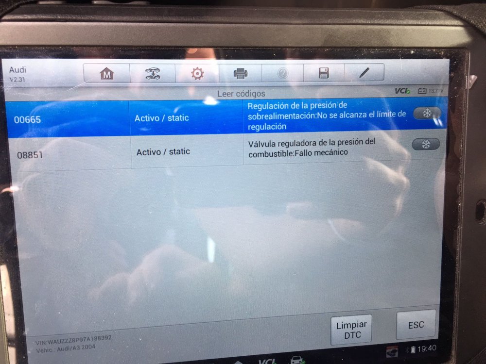

decker97 Publicado 21 de Julio del 2017 Autor Denunciar Compartir Publicado 21 de Julio del 2017 Pues esto es lo que salio ayer en el ordenador del taller, bomba de la gasolina entera, 600€ en audi mas mano de obra. Responder Enlace al comentario Compartir en otros sitios web More sharing options...

decker97 Publicado 21 de Julio del 2017 Autor Denunciar Compartir Publicado 21 de Julio del 2017 He estado hablando con el vendedor ahora por la mañana y dice que el no se quiere hacer cargo porque bueno es un fallo que a el nunca le habia salido,etc.. Entonces por lo que tengo entendido...tengo hasta 6 meses para que en fallos que el vendedor desconocía(o conocía y no lo ha comentado) y al comprador no se le ha comentado en ningun momento, para que el se haga cargo de dichas reparaciones... Y a una mala, en compra-venta entre particulares hay una semana segun la omic para poder devolver el vehículo al anterior propietario, y que el te devuelva el dinero. pd: Tras llamar a varios talleres, entre ellos Audi Zaragoza preguntando por la avería, todos coinciden con lo mismo, hay que cambiar un par de válvulas, la bomba de la gasolina y unos cuantos manguitos...600 mas mano de obra... Responder Enlace al comentario Compartir en otros sitios web More sharing options...

ximo@6 Publicado 21 de Julio del 2017 Denunciar Compartir Publicado 21 de Julio del 2017 si se ha roto el la válvula reguladora de presión de la bomba, no hace falta cambiarla entera se cambia la válvula y listo Responder Enlace al comentario Compartir en otros sitios web More sharing options...
