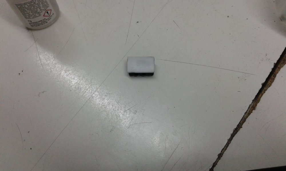

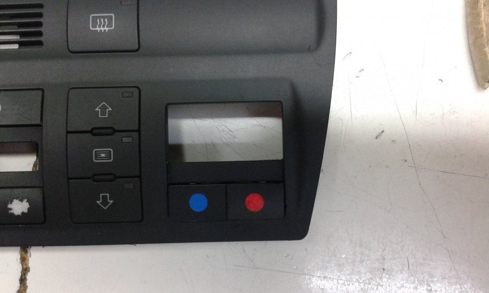

Ahora para sacar las teclas hay que empujar desde dentro hacia afuera con fuerza, está durillo.
Un vez con las teclas en la mano, le quitamos el resto de pintura soft touch que trae, para ello basta con un pañito y alcohol, sale fácil y se quedará de esta guisa.

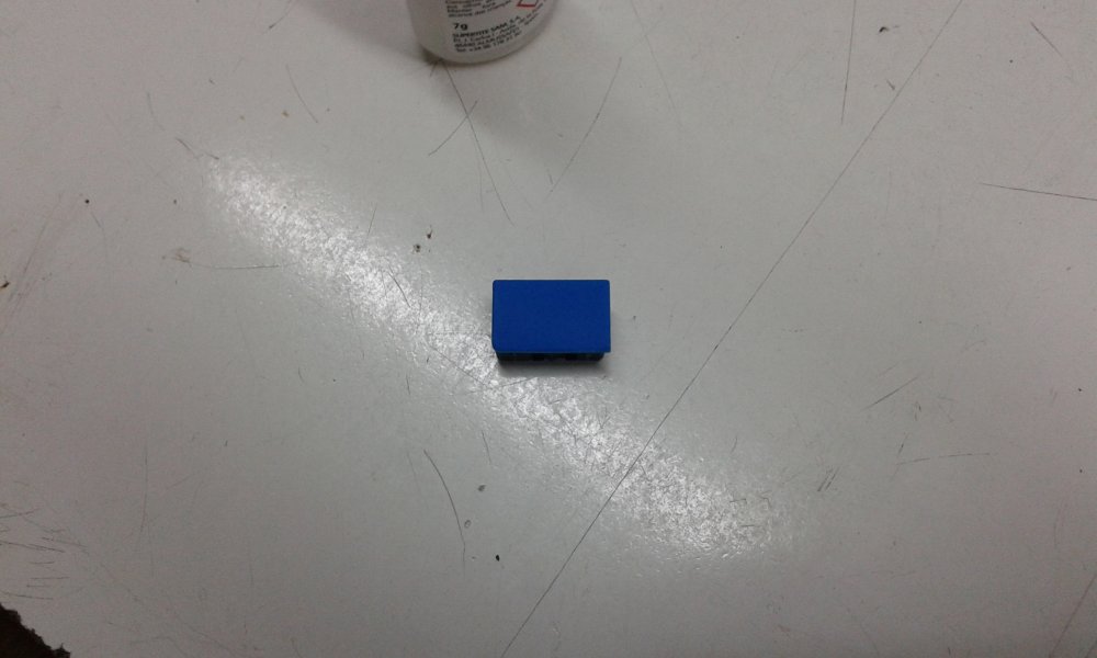

Continuamos con la operación, ahora se pintan las teclas de color, de azul el - y de rojo el +, no voy a explicar porque, no?
y que así.

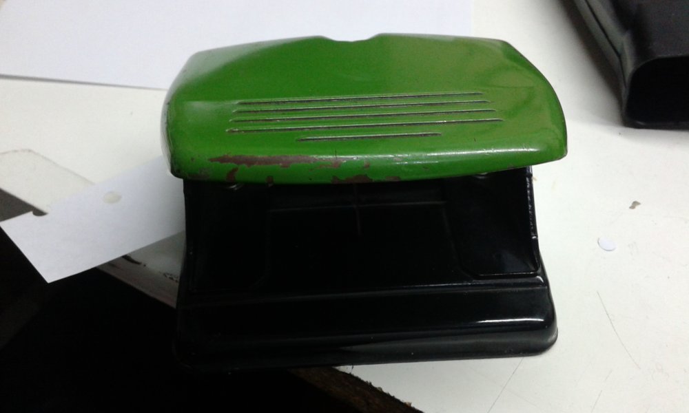

Ahora y con la ayuda de esta herramienta que me prestó la NASA, hago unos taladritos a una etiqueta adhesiva y estos me servirán de plantilla.
La herramienta es esta:

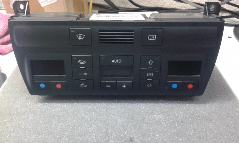

Y este el resultado final.
Las teclas de enmedio las pinté completamente y luego a mano alzada hice el simbolo de - y +

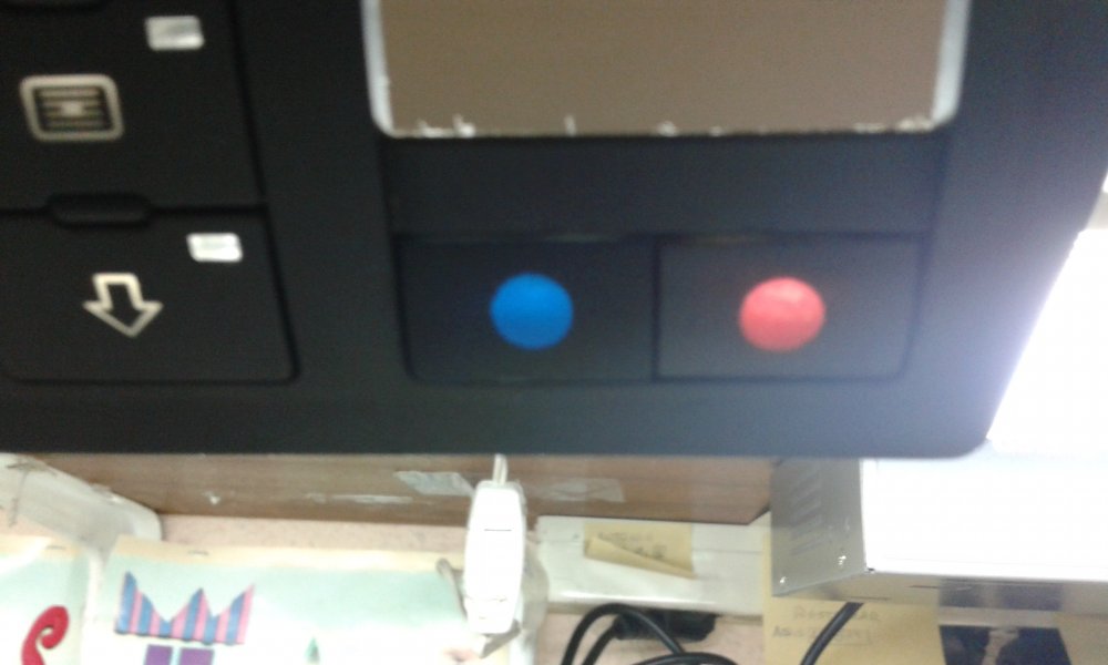

Por cierto, la luz la deja pasar bastante bien, por ahí no hay problema, se ve eso sí de tono azul o rojo jejeje
Aqui pongo la luz con una lámparita.
