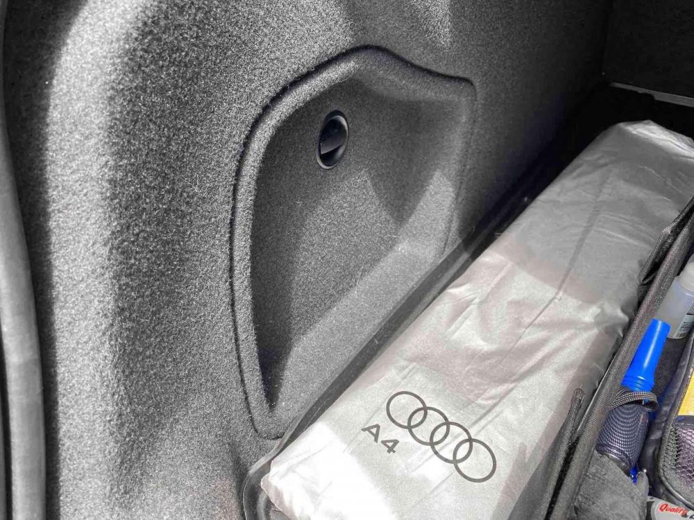

Qué sería? Sistema y red para uno de los dos laterales?
Este es el hueco izquierdo.

En 25/6/2020 a las 22:30, rocco77 dijo:
Me han llegado hace poco y ayer estuve mirando para ponerlos y no se como colocar la grapa q viene para atornillarlos. Echame un cable compañero!!
Enlace al comentario
Compartir en otros sitios web

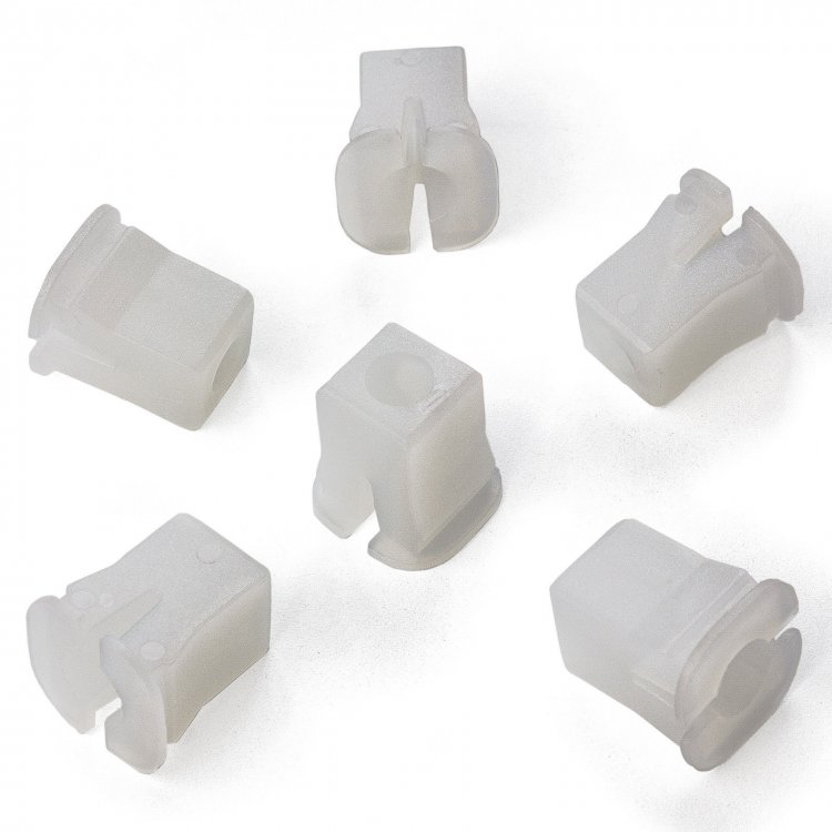

hace 22 horas, Crstn_17 dijo:
Tienes que meter los tacos de plastico en los agujeros del interior de la chapa del maletero y luego en esos tacos atornillar la pieza es bastante fácil
Son unos tacos paracidos a estos pero los mios eran negros
hace 1 minuto, rocco77 dijo:
Vaaaaale con eso es facil, el problema es que a mi, y segun he estado leyendo, a muchos compañeros, nos viene con una especie de pinza. Me haré con ese taco o grapa y listo. Gracias
hace 4 minutos, Crstn_17 dijo:
Claro a mi me vinieron unas grapas metalicas y estos tacos,las grapas no las use para nada

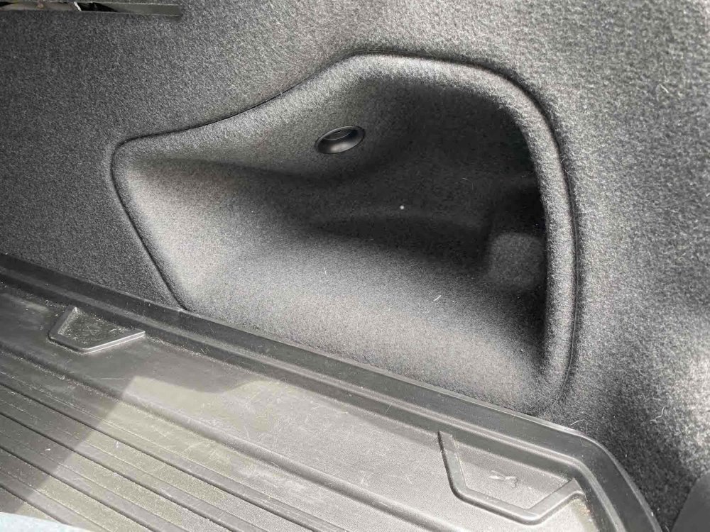

En 3/7/2020 a las 23:03, Marino84 dijo:
Y el hueco derecho.
¿Cómo se instalan?
Los rieles del suelo no los puedo poner por el plástico protector que llevo.
Es quitar unos por los otros. A mi el derecho ya me venía con redecilla, el izquierdo lo encontré en holanda y al llegar era como el de esta imagen, con redecilla pero sin hueco de almacenaje. Lo que hice fue quitar soporte y redecilla al que pedí y se lo instale al que tenía. Fue fácil, hice 4 agujeros en mi pieza con las mismas medidas del que me llegó, y le puse soporte y redecilla.

hace 13 horas, futr3 dijo:
Hum
Mucho lio para mi. :-/
