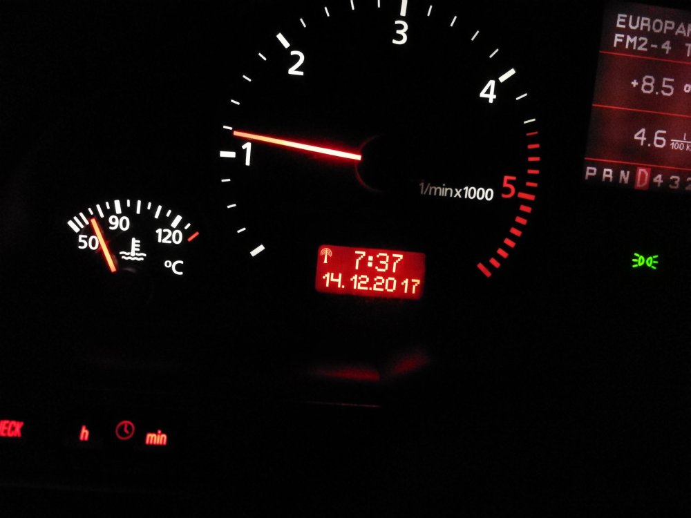

Joeee no gana uno pa sustitos despues de la averia del cambio, supongo que hay que reajustar algunas cosas que podrian haberse ído  jeje, queria comentar una cosa, me he dado cuenta que el coche desde la reparacion, no calienta como antes, ahora está entre 50ºc y 70ºc, si le doy caña sube a 80ºc y al poco baja un pelin, antes subia a 90ºc y de ahi no se movia, he pensado que cuando tuve la averia del cambio, se paró y quizás al estar en caliente y no arrancar, quedase el termostato abierto (igual és una gil***ollez lo que digo), total, que he pensado empezar con lo basico que és cambiar sensor de temperatura y limpiar radiador, y luego tirar para el termostato, me  podeis ayudar con las siguientes dudas?:
-Lo primero es saber si puedo circular con el, va perfectamente no noto nada, solo que la temperatura ronda mas cerca los 70ºc, ¿Puede pasar algo?...
- Alguien tiene el numero de pieza del sensor de temperatura?..
- ¿Algun tuto para limpiar el radiador y cambiar el liquido refrigerante?..
Os dejo una foto despues de 45 min. de circular con el urbano-interurbano.
Gracias a todos...

Pablete, me inclino más hacia un problema de cableado a raiz de la intervención en la caja.
Revisa el cableado que va al sensor de temperatura (en el D2 no sé donde va) y comprueba que esté bien enganchado, con las conexiones limpias y libres de óxido.
Los medidores de temperatura suele ir asociados a una medición de resistencia, y un exceso de ella, véase por suciedad o corrosión de los contactos, puede afectar a la medida. Yo pienso que te mide 20 grados menos de lo que debería.

Y si apagas la calefacción, sube la temperatura?
Igual culoguevo, entre 60-70 y a veces a 80...

Pasé por el taller y me midieron la temperatura del motor, me dijeron que la que daba éra correcta, que debía ser el termostato, me han dicho que podía circular sin problema pero que había que cambiarlo.

En 14/12/2017 a las 17:07, A6culoguevo dijo:
Culoguevo me he fijado y si, de hecho cuando la pongo baja la temperatura, sospechas de algo diferente a lo mencionado?...

hace 1 hora, Pablete_ibz dijo:
Yo creo que se te ha quedado el termostato abierto. No obstante con el Vagcom puedes ver la temperatura real del motor, si la temperatura que te marca es la misma que la que te indica en el cuadro de instrumentos,  creo que el culpable es el termostato,
