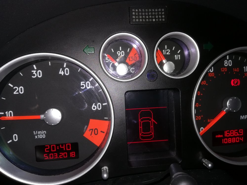

Eliascalderas Publicado 31 de Enero del 2018 Denunciar Compartir Publicado 31 de Enero del 2018 Una duda ? Ya que dices de interruptor del capo,ese lo marca el fís cuando lo abres es decir si abres puertas si si abres maletero también capo lo marca ? Por qué el mío no lo hace lo mismo lo tengo roto y lo desconozco gracias Responder Enlace al comentario Compartir en otros sitios web More sharing options...
maestro3h Publicado 2 de Febrero del 2018 Denunciar Compartir Publicado 2 de Febrero del 2018 Buenas! En el FIS no sale nada sobre techo, solo en los típicos iconos de luces del marcador. Un saludo. Responder Enlace al comentario Compartir en otros sitios web More sharing options...
guttient Publicado 16 de Febrero del 2018 Denunciar Compartir Publicado 16 de Febrero del 2018 El capó tiene un interruptor justo en la cerradura, si metes el dedo podrás escuchar el click... lo que me temo es que no se vende suelta, y estoy seguro que la cerradura cuesta una pasta... Responder Enlace al comentario Compartir en otros sitios web More sharing options...
guttient Publicado 16 de Febrero del 2018 Denunciar Compartir Publicado 16 de Febrero del 2018 En 31/1/2018 a las 22:54, Eliascalderas dijo: En 2/2/2018 a las 11:40, maestro3h dijo: Buenas! En el FIS no sale nada sobre techo, solo en los típicos iconos de luces del marcador. Un saludo. no, el techo sólo lo indican los testigos, ese testigo que puse en la foto, no creo haber comentado nada del FIS con el techo. Responder Enlace al comentario Compartir en otros sitios web More sharing options...
Eliascalderas Publicado 19 de Febrero del 2018 Denunciar Compartir Publicado 19 de Febrero del 2018 Me refiero a si levantas el capo lo indica en el fis central ? Como indica puertas y maletero. No sé si el capo lo indica o no gracias Responder Enlace al comentario Compartir en otros sitios web More sharing options...
maestro3h Publicado 22 de Febrero del 2018 Denunciar Compartir Publicado 22 de Febrero del 2018 Buenas! Pues que alguien me saque de dudas tambien, porque al abrir puertas y maletero, en el FIS se refleja marcándolo en rojo... pero el capó en mi caso no lo hace, no sé si tiene sensor de apertura /cierre y no funciona, o es que no tiene en general. Un saludo. Responder Enlace al comentario Compartir en otros sitios web More sharing options...
guttient Publicado 2 de Marzo del 2018 Denunciar Compartir Publicado 2 de Marzo del 2018 Esta es la cerradura, con su conector para el interruptor En el fis se marcaría si ese interruptor funcionara en el Allroad que tenía sí se marcaba, y el cierre era prácticamente igual Responder Enlace al comentario Compartir en otros sitios web More sharing options...
Eliascalderas Publicado 4 de Marzo del 2018 Denunciar Compartir Publicado 4 de Marzo del 2018 Vamos a ver si me aclaro capo=maletero ? por qué esa cerradura parece de maletero capo yo le llamo donde va el motor a eso nos referimos que si cuando le abres para verificar cualquier cosa lo marca el fis veo un interruptor pero creo que es el de alarma un saludo Responder Enlace al comentario Compartir en otros sitios web More sharing options...
zpequeno Publicado 6 de Marzo del 2018 Denunciar Compartir Publicado 6 de Marzo del 2018 Aquí el capot de mi coche abierto y en el FIS no marca nada Responder Enlace al comentario Compartir en otros sitios web More sharing options...
maestro3h Publicado 6 de Marzo del 2018 Denunciar Compartir Publicado 6 de Marzo del 2018 hace 9 horas, zpequeno dijo: Aquí el capot de mi coche abierto y en el FIS no marca nada Lo mismo que en mi caso... es un error generalizado o es que quizás no se marca como "abierto" ya de fabrica. Alguien más? Responder Enlace al comentario Compartir en otros sitios web More sharing options...
