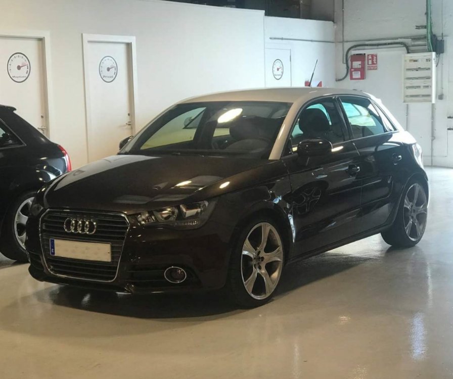

NacheteQ5 Publicado 23 de Marzo del 2018 Denunciar Compartir Publicado 23 de Marzo del 2018 Total, que no hay fotos... Yo al final le puse Eibach y, aunque no baja todo lo que quisiera, para la mujer y el crío ya está bien... Qué os parece? Responder Enlace al comentario Compartir en otros sitios web More sharing options...
Shuco Publicado 28 de Marzo del 2018 Denunciar Compartir Publicado 28 de Marzo del 2018 En 23/3/2018 a las 23:32, NacheteQ5 dijo: Total, que no hay fotos... Yo al final le puse Eibach y, aunque no baja todo lo que quisiera, para la mujer y el crío ya está bien... Qué os parece? Hola, Queda muy bien aunque coincidido contigo en que no es excesiva la bajada, ¿cuánto es, 20/25mm? Aun así hay que ver también la comodidad, y si lo usáis dos llevando además a un niño creo que es un buena opción. Saludos. Responder Enlace al comentario Compartir en otros sitios web More sharing options...

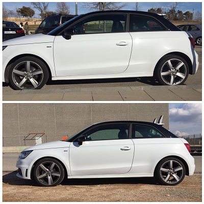

ijavimartinez Publicado 29 de Marzo del 2018 Autor Denunciar Compartir Publicado 29 de Marzo del 2018 Hola a todos, Decir que la primera impresión es que de adelante bajó 1 dedo a comparación con los de serie, y de atrás sí que noté diferencia considerable en unos 3 dedos. También decir que le he hecho ya un rodaje de unos 2.000 km y han asentado algo y supongo que acabarán de asentar algo más. Las fotos son de hace 1 mes aproximadamente, (perdón por la espera jaja) Antes y después. (Muelles H&R 30-35 mm) Responder Enlace al comentario Compartir en otros sitios web More sharing options...
Shuco Publicado 3 de Abril del 2018 Denunciar Compartir Publicado 3 de Abril del 2018 En 29/3/2018 a las 9:10, ijavimartinez dijo: Hola a todos, Decir que la primera impresión es que de adelante bajó 1 dedo a comparación con los de serie, y de atrás sí que noté diferencia considerable en unos 3 dedos. También decir que le he hecho ya un rodaje de unos 2.000 km y han asentado algo y supongo que acabarán de asentar algo más. Las fotos son de hace 1 mes aproximadamente, (perdón por la espera jaja) Antes y después. (Muelles H&R 30-35 mm) Hola, Para mi queda perfecto, lo justo y necesario la verdad. Creo que lo he comentado alguna vez pero es que creo que quedaría bien incluso con llantas de 16 pulgadas. Buen cambio. Felicidades. No sé si ya te pregunté o te preguntaron, ¿tema de homologación? Con los papales de homologación, pasas ITV y listo, ¿no? Gracias, un saludo. Responder Enlace al comentario Compartir en otros sitios web More sharing options...
ijavimartinez Publicado 4 de Abril del 2018 Autor Denunciar Compartir Publicado 4 de Abril del 2018 hace 10 horas, Shuco dijo: Hola, Para mi queda perfecto, lo justo y necesario la verdad. Creo que lo he comentado alguna vez pero es que creo que quedaría bien incluso con llantas de 16 pulgadas. Buen cambio. Felicidades. No sé si ya te pregunté o te preguntaron, ¿tema de homologación? Con los papales de homologación, pasas ITV y listo, ¿no? Gracias, un saludo. Hola, Gracias! Tema homologación simplemente meterlos en ficha o a suertes según el chico que te toque para pasar la ITV. Yo tenía un cupra anteriormente y le metí muelles H&R también y no los metí en ficha, pero me pasaron ITV las 3 veces que se la hice ya que los muelles eran negros y pasaban desapercibidos ya que no es una altura tipo roscada (no se nota tanto). Saludos! Responder Enlace al comentario Compartir en otros sitios web More sharing options...
Shuco Publicado 4 de Abril del 2018 Denunciar Compartir Publicado 4 de Abril del 2018 Hola, Claro de color negro no cantan, pero estos son como azules/morados ¿no? Yo la verdad que de instalarlos sería con homologación, es como pagar el doble pero me quedo más tranquilo. ¿Y que tal el cambio? Aparte del estético que ya se ve, precioso. ¿Qué tal la comodidad? Gracias, un saludo. Responder Enlace al comentario Compartir en otros sitios web More sharing options...
aaa Publicado 5 de Abril del 2018 Denunciar Compartir Publicado 5 de Abril del 2018 Sin duda mejor H&R es marca de reput*cion Responder Enlace al comentario Compartir en otros sitios web More sharing options...
ijavimartinez Publicado 8 de Abril del 2018 Autor Denunciar Compartir Publicado 8 de Abril del 2018 En 4/4/2018 a las 19:01, Shuco dijo: Hola, Claro de color negro no cantan, pero estos son como azules/morados ¿no? Yo la verdad que de instalarlos sería con homologación, es como pagar el doble pero me quedo más tranquilo. ¿Y que tal el cambio? Aparte del estético que ya se ve, precioso. ¿Qué tal la comodidad? Gracias, un saludo. Hola, Los muelles me vinieron a mi azules pero los pinté con un spray de color negro y darán el pego de aquí a la ITV cuando se ensucien jaja. Respecto a comodidad si que es cierto que van un poco más duro no te voy a engañar, se nota bastante pero nada que llegue a incomodar, simplemente en el tema baches es cuando más se nota, a la hora de conducir no se nota "rebotón" ni nada por el estilo. Por la parte que más duro lo noto es por la parte trasera (que es donde noté más que bajó de altura). Espero haberte ayudado, un saludo! Responder Enlace al comentario Compartir en otros sitios web More sharing options...

ijavimartinez Publicado 11 de Abril del 2018 Autor Denunciar Compartir Publicado 11 de Abril del 2018 Los H&R calidad precio son bastante buenos, estéticamente quedan genial, no te roza en ningún sitio pero queda bonito, y de precio me salieron por 104 euros y el montaje en mecanico unos 85 euros, osea que por 200 euros ya los tenia instalados. Responder Enlace al comentario Compartir en otros sitios web More sharing options...
