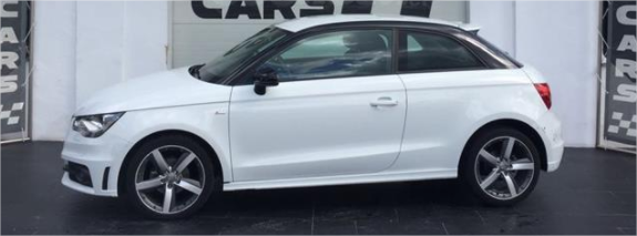

Tenía una duda respecto a los muelles H&R para mi A1.
Tengo entendido que al meter muelles H&R (-30-35 mm) a una suspensión S-Line no baja más de 1 cm... Estoy indeciso con el tema ya que a ver si voy a montarlos y no voy a apreciar nada. Tengo el modelo Audi A1 1.2 TFSI Adrenalin. (Pack exterior S-line) y no sé si al ser pack exterior S-Line ya incluye suspensiones S-Line, desconozco esto ya que es de segunda mano y no me informé de la suspensión que llevaba.
He visto algún post donde hay compañeros que le han montado los H&R al mismo modelo que el mío y si que se ven un poco más bajos (pero no sé si llevan suspensión de serie o S-Line).
A ver si alguien me puede ayudar...
Gracias de antemano!
El mío es como este:

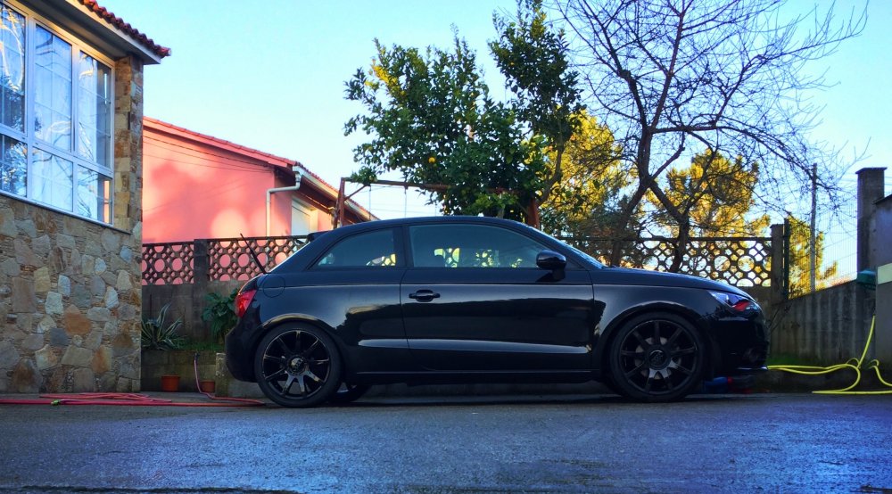

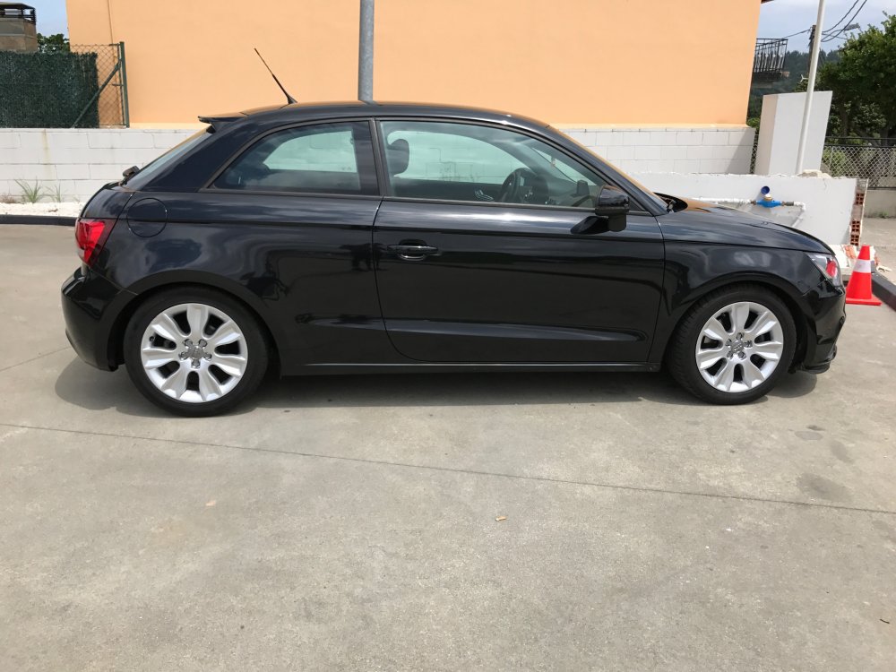

Buenas! A mi me pasa lo mismo pero al revés... Tengo un A1 normal (no S-Line) y le acabo de montar unas llantas 18". En el paso de rueda me cabe un polizonte si cruzara el Estrecho ??
Estoy mirando de ponerle Eibach (-20) o H&R (-35).
He preguntado a varios vendedores de eBay y todos me dicen que estas especificaciones es para suspensiones como la mía... Pero me parece raro que los Eibach solo bajen 20 mm.
Creo que si pongo Eibach me gastaré 250€ para nada porque no se notará nada y si pongo H&R me bajará demasiado...

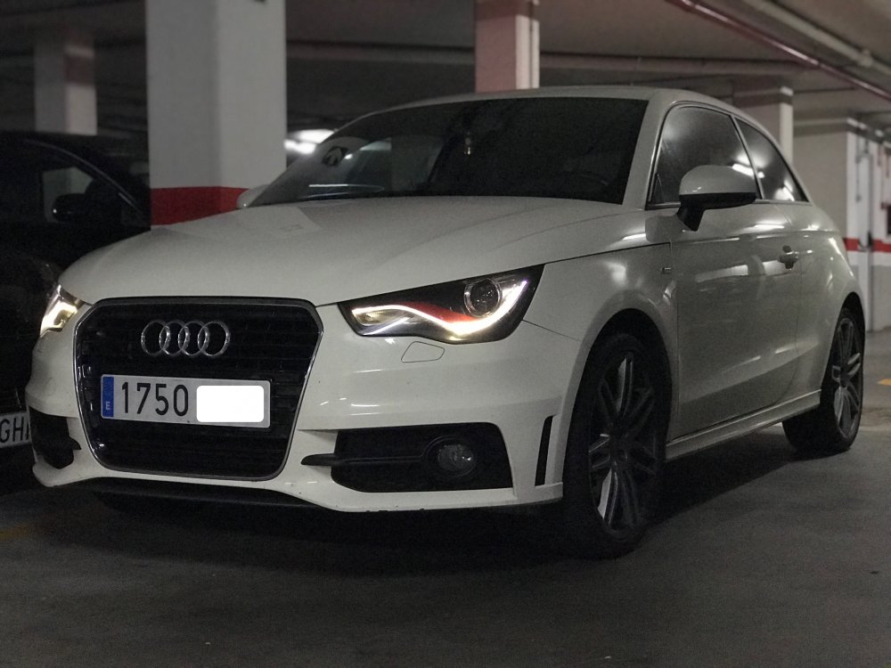

Soy de Terrassa (Barcelona) y tú? Al final me he decantado por comprar los muelles H&R, mañana me llegan así que supongo que para la semana que viene ya los tendré montados, subiré fotos del antes y después. Por cierto los muelles solo me han costado 109 euros en amazon y aprovechando que tenía amazon premium pues genial! La referencia es 28944-1 por si te interesa.
También deciros que me he calentado y he comprado la rejilla frontal del RS por 272 euros + envío en una página de italia. Hablé personalmente con el chico ante de comprar nada y es de confianza ya que me lo habían recomendado en un foro de facebook de fans de audi a1/s1 de todo el mundo.

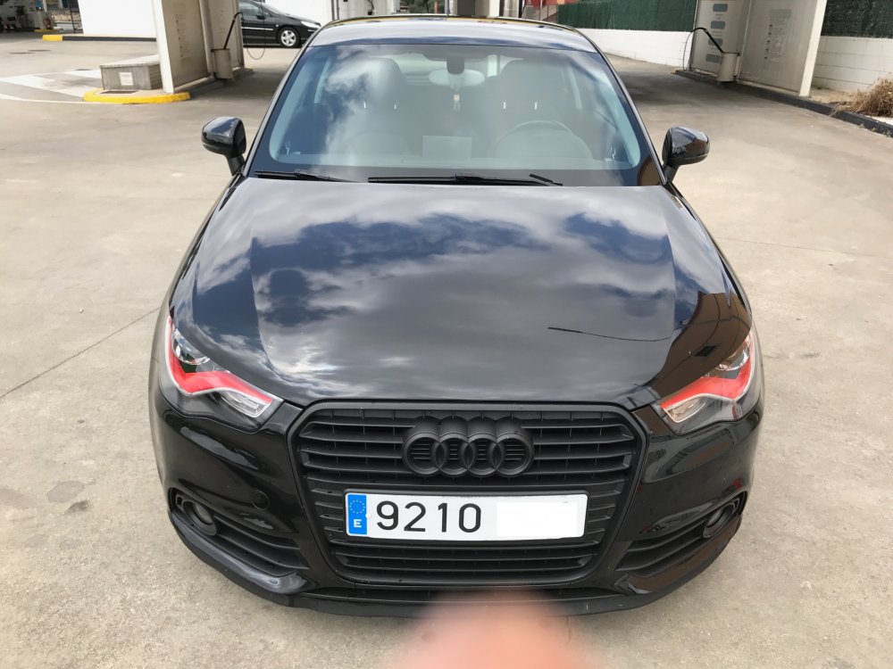

En 31/1/2018 a las 8:58, ijavimartinez dijo:
Por fin alguien que tiene los H&R! jaja
Sobretodo busco estética por lo que tampoco me importa ir un poco más duro (a no ser que sea una burrada). Mañana le monto los muelles que tengo hora con el mecánico. Por cierto, muy bonito el detalle de los focos delanteros en rojo, tienes más fotos? Lo has hecho tú o ya los compraste así?
Saludos!
Los faros, compre un par de ellos sin electronica, los abri y pinte que salia por una decima parte de lo que piden por ellos.
