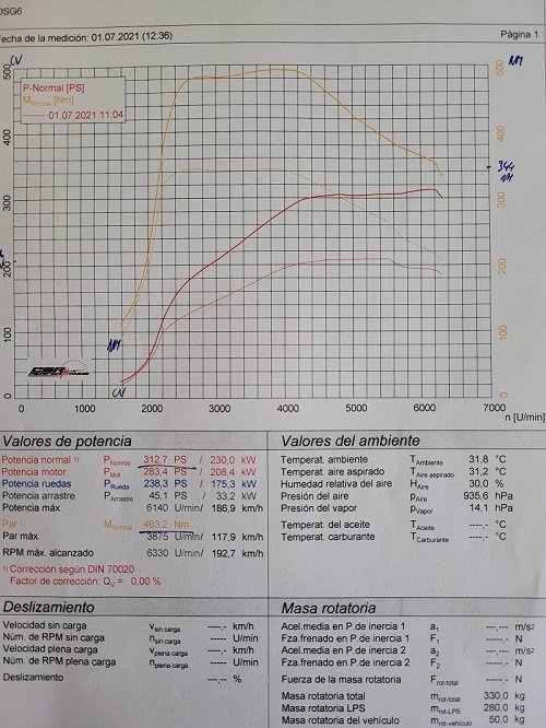

Buenas, si, al final si que la hice. Y la verdad es que los números asustan. El resultado lo tenéis en la gráfica: 312cv /493NM...
Quiero dejar claro que aún dudo de cómo es posible que haya dado tanto. La repro la hice en CSR. Vi que habían hecho una repro a otro Audi A3 e-tron (era un pre-restyling, y dió 289cv creo recordar), y viendo que con ese resultado lógicamente lo que se consigue es deslimitar la potencia en conjunto que ofrece el motor eléctrico, pues también me animé (sigo pensando que la única diferencia entre la versión de 204cv y la de 245 es la gestión electrónica).
Cuando vi el resultado lógicamente les pregunte que como era posible, ni siquiera les dije que quería una stage 1 apretada, quería fiabilidad. Pero ellos me dijeron que no lo han apretado especialmente, que es lo que ha dado. A la explicación de como un motor que reprogramado (hablo del 1.4 tfsi 150) que normalmente da entre 25 y 35cv más haya dado más de 50cv extra me comentaron que al apoyarse en el motor eléctrico, el turbo no tiene que hacer tanto esfuerzo soplando a bajas revoluciones y permite estirar mejor.
Respecto a la reprogramación de la caja de cambios, no podían ya que se trata de un modelo exclusivo para el e-tron (DQ400E), y no tenían el software para actuar sobre ella. Realmente, y sabiendo como va el coche ahora, lo cierto es que no hace falta.
Respecto a las sensaciones, pues que queréis que os diga, lógicamente, ganar más de 100cv se nota, y mucho. Ahora si se nota una barbaridad que el coche va muy blando de suspensión. Nada más salir pues le apreté un poco en tercera y es una brutalidad, ni siquiera llegue a corte. Y era un día de calorcito (finales de junio).
Evidentemente el tema que más me preocupa de esto es la fiabilidad. Por eso me compré un interfaz bluetooth para ir monitorizando temperaturas. Y lo cierto es que si bien no estuve mucho tiempo apretando durante un viaje largo, haciendo alguna prueba y demás, la temperatura del agua apenas subía. Lo cierto es que este motor, aunque sea sólo para desbloquear el motor eléctrico, ya merece la pena. Además, en ciudad siempre voy en eléctrico puro, así que el motor no sufre esas condiciones, que sabemos que son las que más machacan.
En general estoy muy contento con el resultado, a pesar que el resultado pueda estar un poco inflado, pero estar jugando con estas cifras en un coche que en general consume razonablemente poco en carretera, en ciudad aprovecha el modo eléctrico, y te permite obtener esa respuesta, pues no se puede pedir más. Estoy valorando la opción de ponerle ya un chasis decente, con B12, y mejorar frenada, al mismo tiempo que pensar en potenciar fiabilidad por si quiero hacer algún track day (radiador de aceite y de dsg).
En fin, ¿qué pensáis de esto? ¿Mucha potencia? ¿Mejoro chasis y frenos? Me cuesta dar el paso porque sería la primera vez que mejoro de esta manera un coche, y me da miedo obtener un coche efectivo pero que tenga muchos sacrificios para el día a día.
Mucho ha subido de potencia para una stage1 y la caja si es 6stronic te llega a 500nm.
El lio es el de siempre, si vas siempre al corte te duraran dos días los embragues, turbo .... pero si haces un uso razonable, controlas temperaturas y haces los cambios de aceite cuando toca no pasara nada.
Más potencia que un s3.
Ya te digo. Efectivamente la caja deriva de la DSG6 con baño en aceite, así que debe soportar sin demasiados problemas los 500nm. Además ya le he hecho el mantenimiento del DSG por si las moscas. En el primer viaje que hice fui controlando las temperaturas de agua y aceite con un OBD y no me han cambiado respecto a de serie. Además que el motor no se va a encender en ciudad, que es donde más carbonilla cogen los inyectores y más se ensucia.
Si que me gustaría llevarlo a alguna tanda, o incluso a Nurburgring, pero tengo claro que no va a ser un coche para ir "a saco". Pero claro, hay que adaptarlo un poco a la nueva potencia.

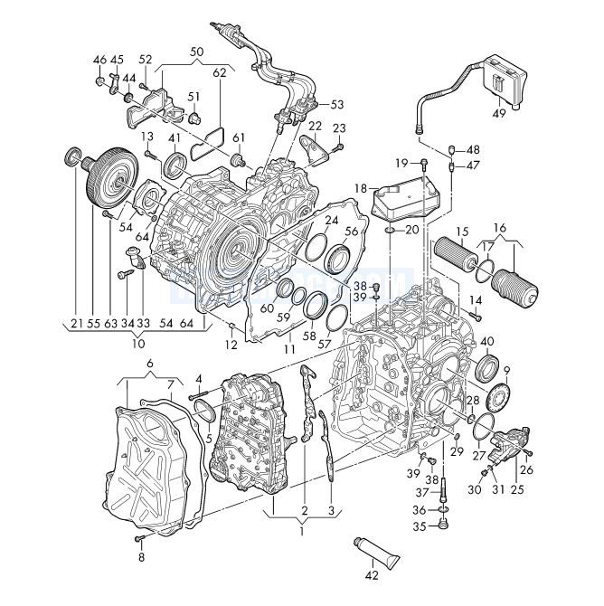

Que yo sepa todas las cajas dsg, se hace cambio de atf y filtro.
Mirando por la red he visto que la colocacion varia a las cajas dq200/250... aunque por arriba se deberia llegar. El problema es que en el etron por arriba... estan los cables de la parte electrica y manipularlos no creo que sea tarea sencilla.
viendo la zona del motor... se ve claramente lo que comentaba de la parte electrica.
Y por abajo habria que ver que espacio queda...
https://www.revistadelmotor.es/wp-content/uploads/2015/02/MKP3877.jpg

Creo que sería más factible atacar desde el hueco de la rueda delantera izquierda, que desde arriba. El hueco es el mismo a la hora de sacar el cartucho. Aunque después de ver el diseño, solo tendría que tener espacio suficiente para salir la rosca de la pieza nº 16 (tapa del filtro) para poder retirarlo.
Parece que por la forma que tiene la caja y que se aprecia en esta foto, podría haber espacio suficiente?
c5b5df4e4a498019106b9e283737
Por otro lado en relación a la repro, esta caja solo aguanta 400Nm, por lo que da miedo potenciar
