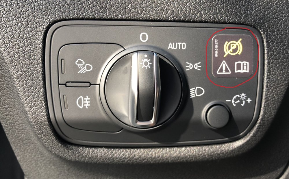

Ayer recogí el coche (Q2 Sport Edition TFSI 150 CV con Sline exterior; dentro de unos días haré una presentación con fotos). Tengo faros LED y smart beam assist. En la rueda de luces hay algo que parece una pegatina. Lo he marcado en rojo en la imagen.
  • ¿Es realmente una pegatina?
  • Si lo es, ¿es fácil de quitar? Me da miedo empezar a tirar y que se quede a medias o que deje pegamento.
  • ¿Qué significa se símbolo con la "P" del freno de mano en amarillo y tachada?

Pues yo diría que esa pegatina no la llevo. Recibí el Q2 hace casi una año y nunca la había visto.

Pregunté a mi comercial pero no sabía.
Creo que parte de la respuesta puede estar en una página adicional (suelta) que trae mi manual. En esa página viene una advertencia sobre el freno de mano, incluyendo el dibujo ése de la "P" amarilla tachada. Así que a lo mejor la pegatina es sólo un recordatorio para que el usuario lea esa página adicional:
