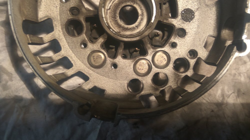

Me da la sensación de que en mi alternador no se puede cambiar la placa de diodos ....
He medido los diodos y me dan unos 80 homs en un sentido y nada de paso en el otro; por lo que creo que están bien.
Me imagino que va un hilo de cobre a cada anillo ..... a mi me da continuidad los dos hilos con el mismo anillo.
