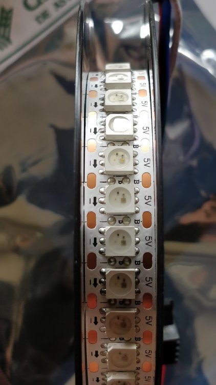

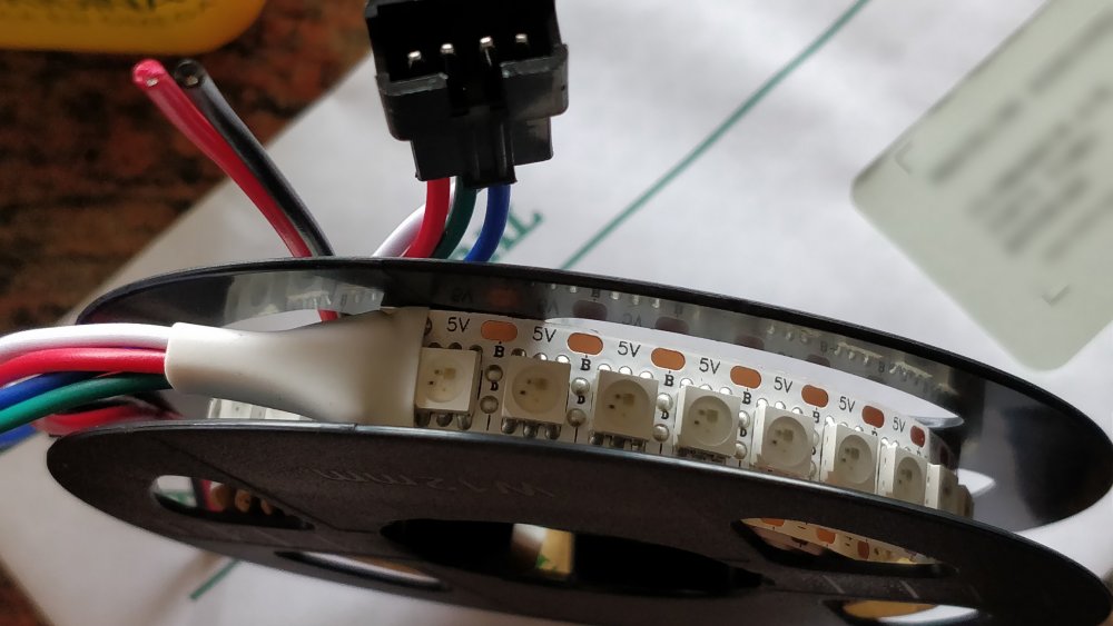

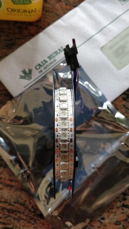

Tineo Publicado 12 de Septiembre del 2018 Denunciar Publicado 12 de Septiembre del 2018 (editado) volvemos a la carga con el asunto, jajajjaj ya se puede plantear un primer prototipo, el softw ya admite anular las funciones dinamicas con solo puentear dos cables (es una entrada adicional al cacharrillo) y la marcha atras hace el despliegue y repligue dinámico tambien. La verdad es que, de largo , es mas espectacular lo de la marcha atras. acaba de llegar la tira led ws2813 con linea redundante de datos (un fallo en un led no afecta al resto de la tira en secuencia) la calidad es muy superior a la otra cuesta en torno a 16 euros - metro, suficiente con una. cabe la posiblidad de descartar el primer led ya que estorban las soldaduras de cables o resoldar. esta es de sustrato blanco, mucho más disimulada. tambien hay la posibilidad de hacerle una caratula de plastico blanco superpuesta a fin de que no se vean las tripas y soldaduras con un perforador de estos escolar de 6mm seguro que se puede hacer y ya quedaría perfecto. https://www.amazon.com/dp/B0050JJYEY/ref=twister_B00XKU4ABC?_encoding=UTF8&psc=1 Los leds aflorar un par de milimetros y tienen 5.2 mm de lado. Esto ya es para la fase acabado. Editado 12 de Septiembre del 2018 por Tineo Responder

JNV Publicado 30 de Septiembre del 2018 Autor Denunciar Publicado 30 de Septiembre del 2018 Perdonar por el retraso pero con el trabajo me es imposible. Aprovecho hoy domingo para subir estas fotos y agradecer a @Tineo el gran trabajo que está haciendo. Ahora a ver si saco algo de tiempo y localizado las 4 señales que necesito (+12, Negativo, Intermitente y marcha atrás) en el cableado del foco original para probar. Responder
