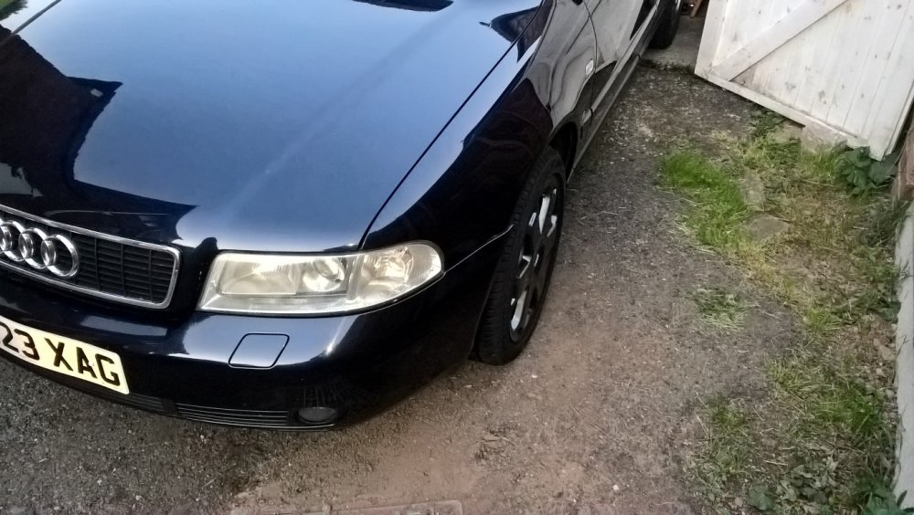

Me gustaban más las otras llantas pero te sobresalían demasiado aunque.. Estas también sobresalen, no???
Es que como te sobresalga un centímetro te van a echar para atrás en ITV
Si son las tipicas de S4 creo que son ET45 pero si parece que quede mas fuera...

Vaya tela con el pintor... no quedan mal pero cuando insistes en una cosa y hacen otra toca mucho las narices.
Aparentemente parece que sobresalgan, no se si es la foto... nos lonpuedes confirmar??

Es cuestión de gustos, las otras eran más clásicas pero muy bonitas.
No, estas no sobresalen porque le he quitado los separadores.

ah vale, igual en la foto tenías los separadores, deberían queda dentro de la aleta y no rozarte por ningún lado. Las dos llantas me gustan, pero las s4 son mis favoritas (y si encima no te rozan pues más aun!)

Gracias por los comentarios, la verdad es que cuanto más las veo más me gusta el color..
Recojo las otras dos para el eje trasero al final de Septiembre y ya monto las  ruedas nuevas.

Creo que lo que pasó es que tuvo las llantas allí un mes y cuando le dije que las recogía no las había pintado todavía, le vinieron las prisas y no se acordó de lo que acordamos.
Fue mi mujer a recoger las llantas y ella no sabía pero cuando recoja yo las otras dos, ya lo pillaré....🤬🤬
