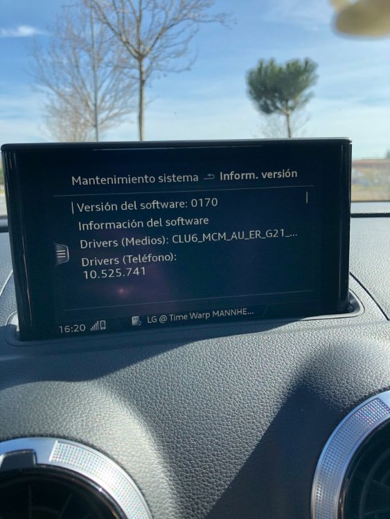

Buenas, junto con saludarlos les comento, tengo un A3 2016 8v, me gustaria saber como puedo hacer para actualizar el sistema MMI, o saber de que forma tener la interface actual de la pantalla, les adjunto imagenes de como es y como me gustaria que estuviera. Es necesario actializar o debo cambiar todo el sistema ? Un gran saludo. (Las imagenes las saque de la web)

Si no estoy confundido, la imagen de tu modelo es el que llama PRE, el anterior al restyling y la segunda imagen es el modelo PRE (restyling), el que ya lleva carplay, android mirror y tal.
Según he leido por aquí, el hardware es distinto y no compatible uno con el otro.
Yo tengo un A3 del 2015 con mmi touch plus y me sale más o menos como a ti.

muy bien explicado @vaquero.
La imagen de arriba es del pre (A3 8V 2012-2016) y la de debajo es modelo restyling (A3 8V 2016-2019). El hardware es diferente y por lo tanto el software. Para "actualizarlo" pasa por cambiar la unidad entera y liberar componentes.
