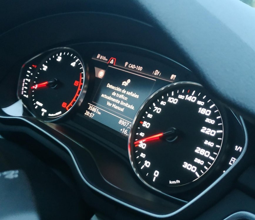

Buenas noches,
Me he comprado el OBD de Kufatec y ya me funciona la detección de señales de tráfico perfectamente, tanto de velocidad como las de las prohibiciones de adelantar. La cosa está en que unos segundos después de arrancar me sale el mensaje que adjunto en la foto, aunque la detección de las señales sigue funcionando perfectamente.
Por lo que he leído es un tema del gps, que si no tienes equipado navegador en el vehículo o vinculado el navegador con lo de las señales sale ese error. En mi caso si llevo el navegador de serie en el A4 por lo que quería saber es si alguien sabe que opción tengo que tocar con el OBD Eleven para sacar el mensajito de marras.
Muchas gacias

Se que cuando lo hemos intentado hacer por codificacion hay un apartado que tenemos que cambiar a fusion, pero ahora mismo no se donde esta ni que ponia exactamente, mira el hilo de las señales y busca algo que pone fusion

Buenas, por lo que veo en la foto, tienes el cuadro analógico, podrías poner la codificación que le has puesto al OBD? hay algo especial que los demás no hemos puesto?
Que yo sepa a nadie le funcionaba en el cuadro normal, tenías que tener el VC.
Y sobre el mensaje que te sale... se queda todo el tiempo o se quita?

@nomtoni  el dongle de kufatec vale para cualquier cuadro. De hecho el primero de por aquí que lo probó, no tenía VC: @Smigol81
Lo del aviso ese puede tener que ver con esto que pone en la página de kufatec:
  • for vehicles without navigation plus (PR no .: 7UG) only limited operation possible. Due to the lack of Navidaten be partially z. B. no place signs and tempo zones recognized
¿Tienes mmi normal? Lo que no se es si el compañero smigol81 tenía MMI plus o el normal.

Efectivamente es con el dongle la activación. MMI tengo el normal, pero si tengo la navegación incorporada. A mí que me lea las señales como lo hace ahora me sirve, no necesito más, lo único que quiero sacar es el aviso del cuadro porque es bastante molesto.

Perdona que te moleste de nuevo pero ¿podrías decirme por qué página está eso o en qué apartado del OBD eleven? he estado buscando tanto por el foro como por el OBD Eleven y no lo encuentro por ningún lado.
También he visto que mi navegador aunque no es el MMI Plus trae los límites de velocidad, así que espero poder pasarlos para sacar el mensaje de marras

No es el obdeleven sino un aparatito de kufatec que se conecta a la toma obd del coche

Te paso los paso que he seguido yo siempre y que no me a funcionado, verás que en módulo A5 en adaptación pone lo de fusión de señales de tráfico, no sé si te servirá o ya lo tendrás activado.

Bueno pues ya lo he arreglado, funciona perfecto haciendo una combinación de señales del gps con lo que lee él y ha desaparecido el error. Vamos que queda 100% como viene de serie
Por si a alguien le pasa lo mismo y llega a este post lo que hay que cambiar es lo del modo fusión que me habíais comentado. Es la imagen 18 de este post
